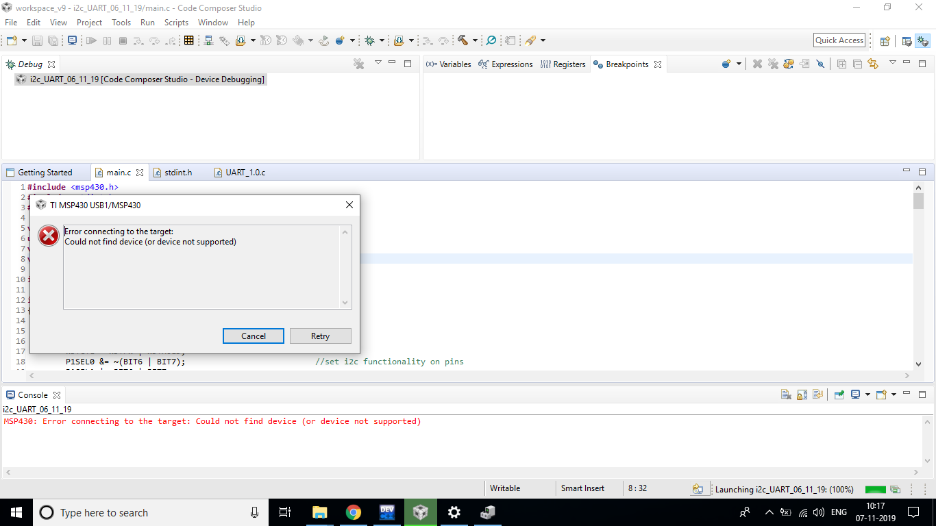

MSP 器件连接到 PC (64位)时、器件管理器中端口部分的 dosent 更新调试接口。
而如果我尝试从"CCS"转储代码、则会抛出一个错误、提示"未找到器件或(不支持的器件)"。
我在该系列的3个不同板上尝试过它、但仍然出现相同的错误。

    当 CCS 显示  "未找到器件或(不支持的器 件)"时、这意味着它可以识别它找不到任何 MSP430的 eZ-FET (编译器)。
    您能否确保器件管理器可以找到 eZ-FET 的 COM 端口
    您能否确保 eZ-FET (编译器)和 MSP430之间的硬件连接正常。

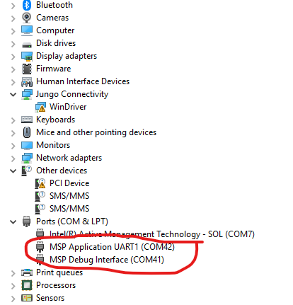

    您好、伊斯迅、
    很高兴你回答了。
    不可以、COM 端口的剂量显示 eZ-FET、但显示 MSP430-UART 接口。
    是的、硬件连接非常紧密、符合我的理解。
    PL 请参阅下面随附的屏幕截图。
    Pralay。
    您好 Pralay、
    你的问题很奇怪。 您可以看到有两个 COM 端口属于 eZ-FET。
    我确信根本原因不是 CCS。 您可能需要 eZ-FET 驱动程序。 以下是链接:

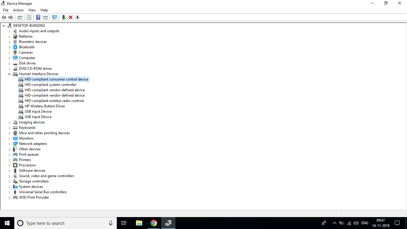

    您好、伊斯天、
    HID 设备菜单将设备检测为兼容设备。 我在下面分别附上了前后的图片。

    您好、伊斯迅、
    在设备管理器中、您应该已经看到了 USB 输入设备和 HID 兼容设备。
    这不是你要求的吗? 那是什么呢?
    "FET UC"是指用于 G2板上 FET 模块的 MSP430F1612。
    Pralay。
    您好 Pralay、
    您发现的内容会再次确认您无法将代码下载到 G2器件的原因。
    看看其他 Launchpad、所有 FET uC 都是 F5528。  此外 、MSP430F1612 没有 USB 接口、因此您无法简单地更新代码以使其支持 CCS。
