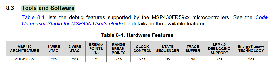

    如果这是"唯一的"调试问题、则最可能与 FR2311中的 EEM 是不支持数据表中提到的 LPMx.5调试的小型版本相关。
    以 FR5969器件为例、数据表支持 LPMx.5调试:
