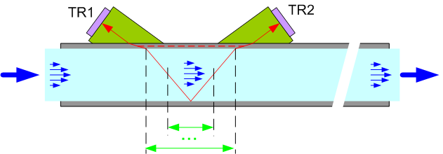

    在下图中、我想展示一种可能是您结果原因的效果
    您会看到一个夹紧式布置、它使用管道/软管的另一侧作为反射器。 红线是声道。 该路径从换能器(紫色)开始、进入声学棱镜(绿色)而不进行折射(因为没有角度)、它进入管道壁(灰色)并进行折射、因为声学属性不同、 应用角度后、当它从管壁穿过介质(蓝色)时、它会再次进行折射。 等等
    但您也可以看到红色虚线。 这是体噪声在不经过介质的情况下传播到另一个换能器的路径。 由于墙壁材料可能"声学上更难"、因此速度要快得多、而且还需要一个捷径。 由于墙壁的快捷方式和材料特性、此信号可能也会更强。 如果两个信号路径之间有足够的运行时间差、并且脉冲数据包小于运行时间差、则可以分离两个信号。 然后、您只需查看早期到达的人体噪声响应、并使用稍后到达的真实测量信号。  对于低频和小几何形状、这种简单的方法是不可能的。 因为这两个信号都是由接收传感器叠加的。
    由于信号以一定角度进入、因此会产生水平体噪声。 有一些机械技巧可以避免这种影响。 例如、您可以在软管中使用膜窗。 高振幅的挤压激发也会产生横向 SPL、该 SPL 会从激励位置沿两个方向传播。  等等...
