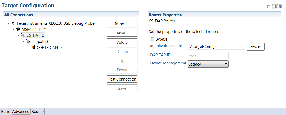

我将使用具有 CCS 8.3.0的 XSD110调试探针来调试 MSP432E411Y。 在一切都好之前。 但是、今天我更新了 CCS、当我尝试调试电路板时、出现了一个 Error-1063@0x0。
这是否是 CCS 更新的问题? 我已经尝试 在其他线程中对电路板进行出厂重置、但它不起作用。 也许我的某些设置有助于您了解我的问题。
 当我测试上面的连接时、它看起来没有问题、成功且正确。

    感谢您发送更多详细信息。 我可以看到同样的问题。
    ED、
    XDS110固件2.3.0.18有问题。 我降级到了2.3.0.17、并且能够成功连接到该器件。
    我将很快提交一份错误报告。
    拉斐尔

    我提交了错误报告 DBGTRC-4841。 在大约半小时内、您可以在我下面的签名中通过链接 SDOWP 来检查其状态。
    由于您使用的是 CCSv8.3.0、因此您可能可以下载 Emupack 版本8.0.903.4并在 CCSv8.3.0的副本上进行安装-只需确保将安装目录指向 C:\ti\ccsv8即可
    此过程应将固件恢复为几个版本。
    请注意、此过程将不适用于 CCSv9.0.0。
    希望这对您有所帮助、
    拉斐尔
    仅安装较旧的 emupack 不会自动回滚 XDS110的固件。 您需要在手动安装 emupack 后执行此操作。  如果安装了 CCS、请转至 ccsv8/ccs_base/common/uscif/xds110目录。 这里有一个自述文件、介绍了如何对固件进行编程。  但基本上、它是从该目录运行的以下两个命令:
    xdsdfu -m
    xdsdfu -f firmware.bin -r
    然后、以下内容应确认您具有早期版本:
    xdsdfu -e

    非常感谢 Rafael、它再次起作用了!
    周阳
    感谢 Ed、现在它在对固件进行编程后降级。
    周阳
