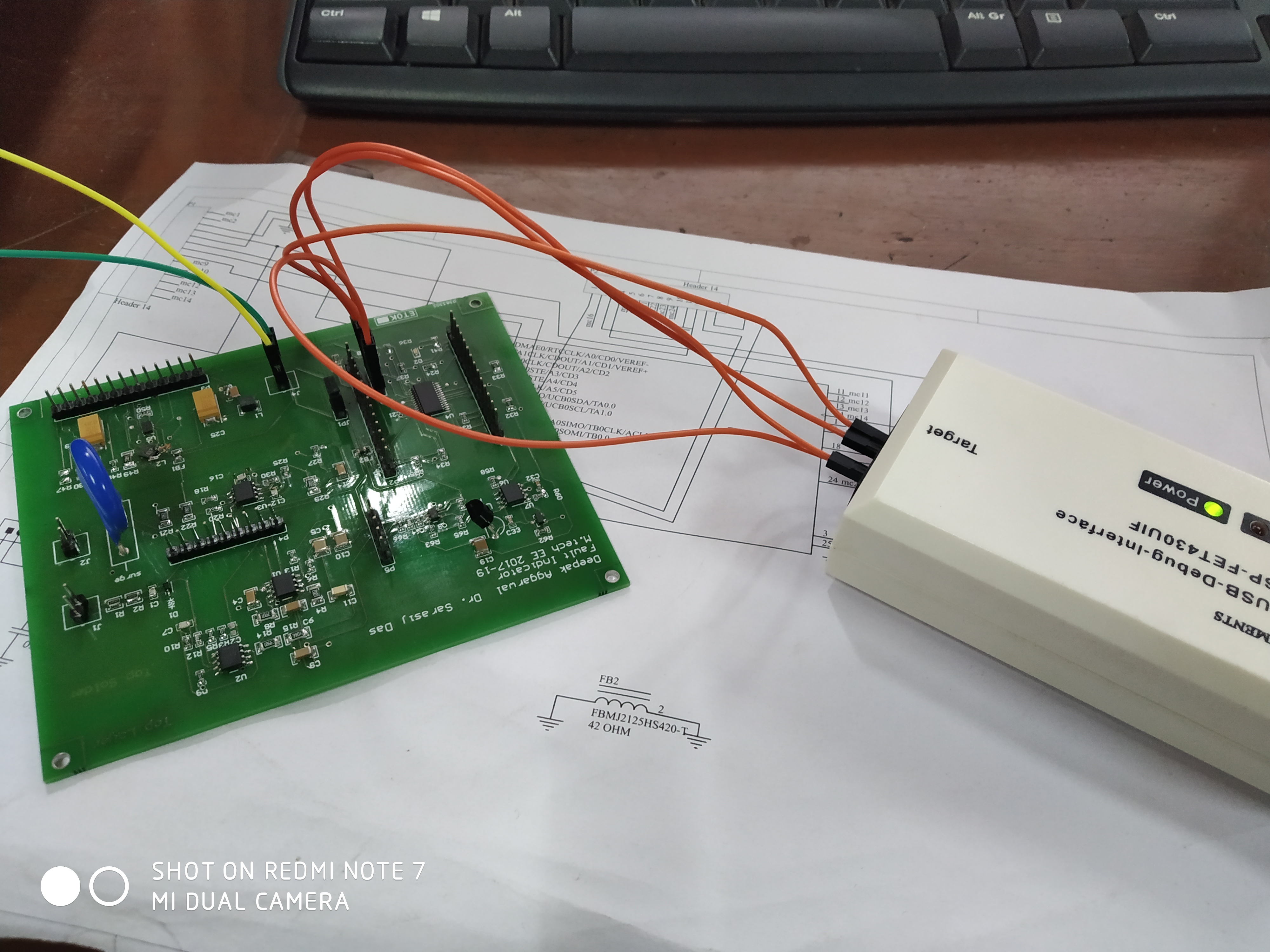

    先生、我使用的是定制 PCB。 实际上、我使用的是 TI 参考设计 TIDA-00807之一。 我在 Windows 10上运行它。 MSP-FET430UIF 仅在启动时给出错误。
    那么、如何将 MSP-FET 工具连接到定制 PCB (带有连接器或松动电线的电缆)?
    您使用的是完整 JTAG 还是线控 Spy (简单2线制)?
    我使用的是 MSP-FET430UIF 而不是 MSP-FET、我使用的是参考设计 TIDA-00807中建议的线控 Spy。我使用松散的导线连接到定制 PCB
    Deepak
    没关系。 导线有多长? 它们需要尽可能短! 长导线会增加电容、并减慢 Spy 线控信号的上升/下降沿、并会导致此类问题。

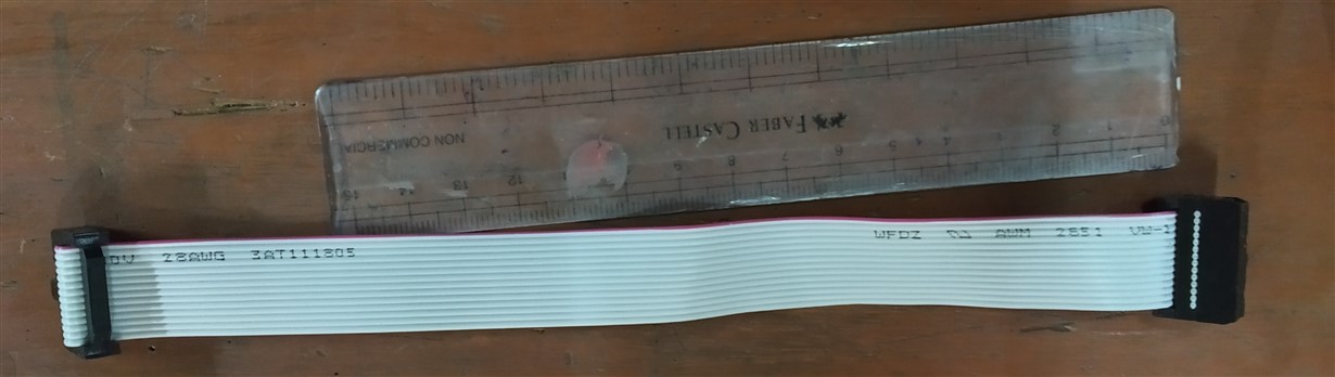

     我 使用  的是 MSP-FET430UIF 随附的标准14引脚带状20cm。
    很棒!

     SIR、我不使用14引脚带状线、而是使用所附图像中所示的4根导线。 现在、连接到目标未知设备时出错。

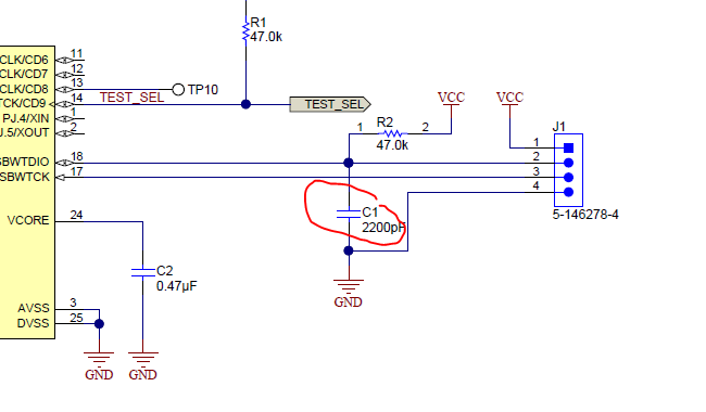

    好的、我将查看此参考设计的原理图、并注意到为 SBW-RST 选择的电容器位于建议值(2200pF)的较高端。  如果您在定制 PCB 上使用相同的器件、您是否可以尝试更改为1000pF、看看这是否有用?
    是先生、我使用的是2200pF 电容器、先生、您能告诉我更改电容器值将如何帮助我。 Code Composer Studio 中的设置是否存在任何问题?
    感谢您的回复
    是的、2200pF 电容器会减慢 MSP430上复位信号的上升/下降时间。 当您添加将编程器连接到目标 PCB 的导线的附加电容时、这可能会非常严重、从而导致编程器无法识别目标。 我不是说这是问题。 我建议这样做只是为了消除这种可能的原因。
    如果这不起作用、那么我唯一的其他建议是在另一个目标板上使用 MSP430FR5728 (如果您有)或在另一个 MSP430 LaunchPad 上使用不同的 MSP430器件。

    好的、这是一个很好的消息、它确实与另一个电路板一起工作。 这将我返回到您的电路板和我提到的电容器。 您是否愿意将其更改为1000pF 以查看是否有问题?
    是的,先生,我将尝试更新您。 非常感谢您的帮助。
