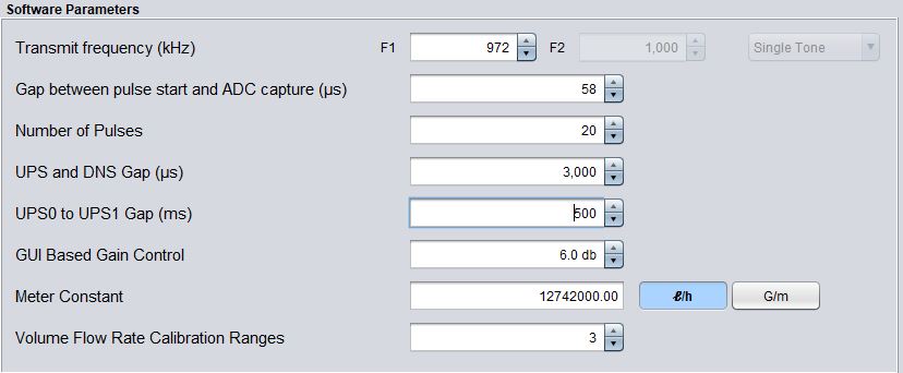

当我更改 GUI 配置时、我遇到两个错误:
1) DToF -移位值大于 maxSampleShift
2) DToF -关联阈值错误
我们看到此类错误的原因是什么?导致这些错误的原因是什么?

    您好、Leo、
    我有几个问题:
    1) 1)我们在将声学长度从70更改为62时遇到此错误。 声学长度和"USS_ALG_MAX_SAMPLE_SHIFT"之间是否存在任何关系?
    2) 2)增加"USS_ALG_MAX_SAMPLE_SHIFT "是否有任何限制?
    3) 3)增大此值是否也会解决 DToF 相关性误差?
    Divya Harikumar
    您好、Divya、

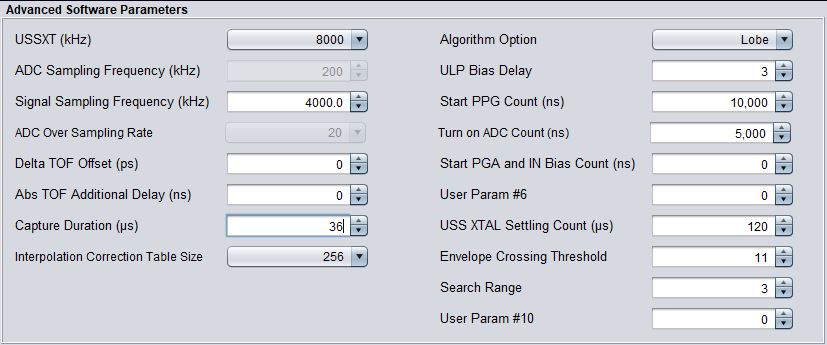

    您好、Divya、
       看到此错误时、您能否发布配置和高级配置选项卡的屏幕截图以及 ADC 捕获的屏幕截图?
    BR、
    Leo
    您好、Leo、
    很抱歉耽误你的回答!
    Divya Harikumar

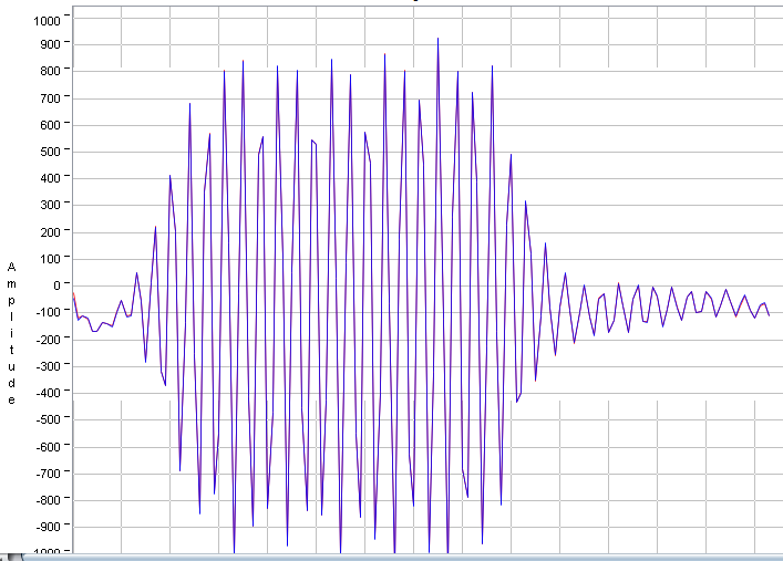

    您好、Divya、
    您能否发布此配置的 ADC 捕获图片?
    BR、
    Leo
    Leo、
    Divya Harikumar
    您好、Divya、
    从 ADC 捕获中、您可能会看到一些可能会影响事情的直流偏移。 您可能会尝试将阈值提高到20、以查看这是否有用。
    BR、
    Leo
    您好、Leo、
    即使在更改阈值后、它仍然看起来存在。
    Divya Harikumar
