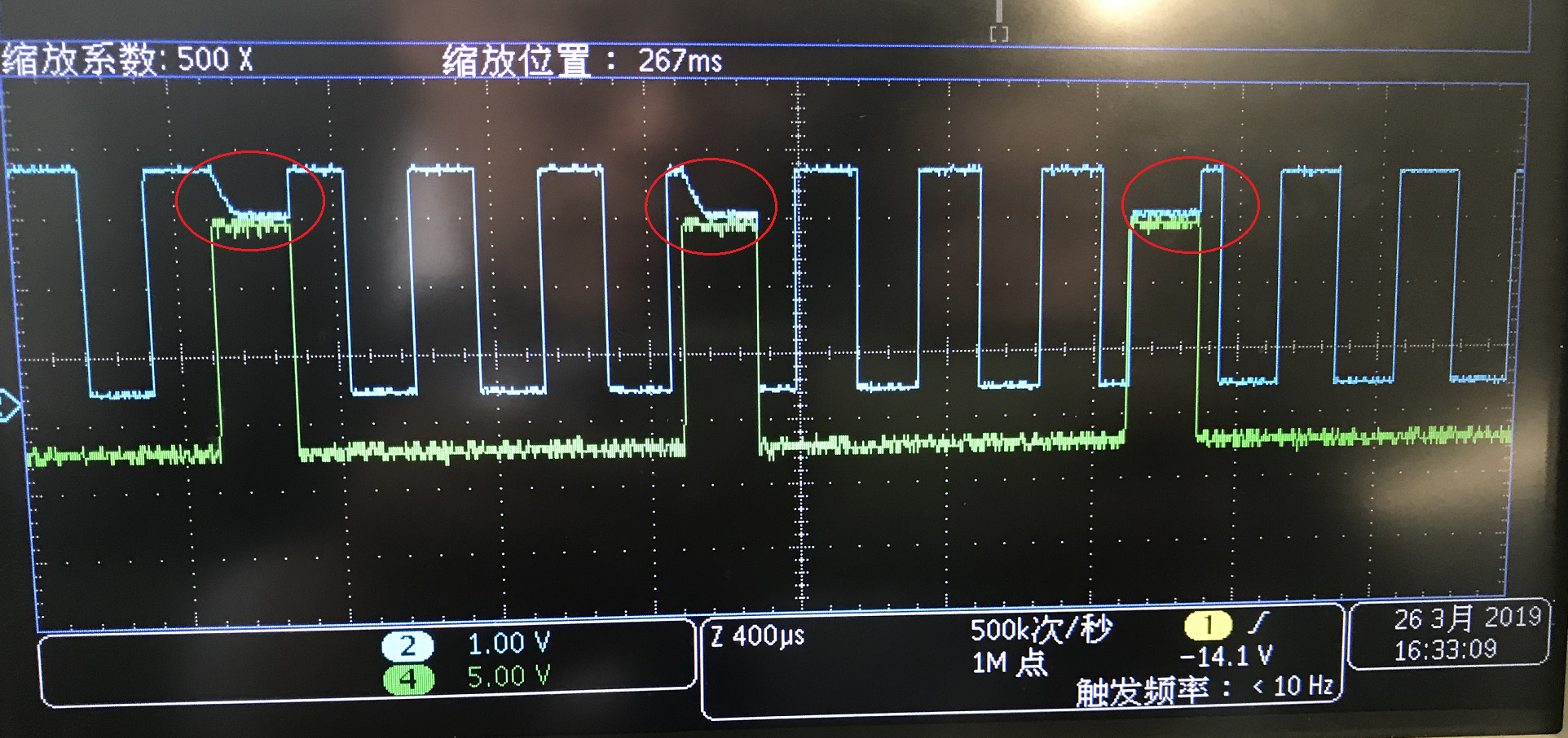

你(们)好
1、禁用比较器中断、PWM 波形正常。
2.如  上图所示、一旦启用比较器中断、PWM 就会在 上升沿和下降沿触发比较器中断时从3.3V 下拉至2.6V。
添加随附的密钥代码。 如何解决异常电压电平问题? 非常感谢。

    根据您发布的代码、PWM 输出应位于 P1.7、根据数据表、COUT 位于 P2.0、这是相邻的引脚。 请您手动检查一下、是否有某种方式的交叉链接? 此外、为什么通道4显示5V 和通道2 1V/div 范围选择? 它看起来像是两者之间的二极管链路。
    Peter
    尊敬的 Peter:
    是的、通道4为5V、通道2为1V/div。 通道2是用于总线通信的24V 总线。
    将其更改为 P1.6后、问题与以前相同。 我们还在 FR2311 Launchpad 上进行了测试、但问题相同。
    Daniel、您好!
    因此、通道4未显示直接来自 MSP430的信号。 您能否在 MSP430的 PWM 和 MSP430的电源电压可见的地方拍摄示波器照片? 可能是由于某种原因、MSP430的电源电压会因任何原因而下降。 这将解释观察到的行为。
    Peter
    尊敬的 Peter:
    在我们添加 SYSCFG2 |= TB0TRGSEL;将 TB0配置为外部源之后、现在它已解决。
