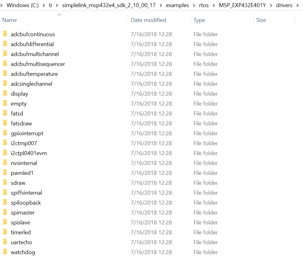

我可以在哪里查看有关以下函数的代码示例?
  • 以太网
  • USB
  • CAN
  • QEI
  • 以驱动 SDRAM
以下是 MSP432 SDK_2_10_00_17中的代码示例。
    Daniel:
    首先、我建议更新到版本2.40.00.11。 TIDrivers 通常是可移植到不同 SimpleLink 平台的驱动程序。 以太网的不同之处在于、您可以在网络服务中找到它、而 USB 可在 USBLibrary 下找到。 在最新的 SDK 中有一个 cangpiotxrx 驱动程序。 我认为没有任何可用于正交编码器接口的示例。 我建议从 driverLib API 指南 dev.ti.com/.../group__qei__api.html 开始
    可在 MSP432E411Y BGA EVM 开箱即用演示中找到 EPI 示例(非 RTOS); dev.ti.com/.../
