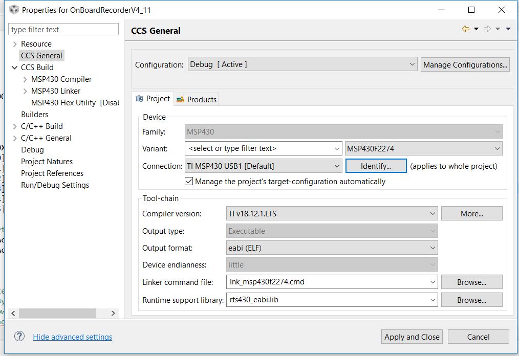

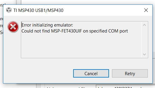

我已在 PC 上安装 CCS 9.0.1。 当 我将  MSP-FET430UIF 插入 PC 时、我在器件管理器中看到它工作正常。 但是、当我开始调试项目时、CCS 不会将 MSP-FET430UIF 识别为调试工具、并且 我会收到一条错误消息。
如何解决此问题?

    • 您是否收到任何错误消息?
    • 如果您进入调试中的 CCS 项目设置、是否选择了 MSP 编程器?

    是的、我收到一条错误消息。 我已附上下面的错误消息。
    我已附加调试设置 窗口快照。 如图 所示、选择了 MSP430。 设置是否有任何问题?

    我已经尝试过 UniFlash、但我收到了与之前发送给您的错误消息相同的错误消息。
    遗憾的是、使用 uniflash 未能解决我的问题...

    感谢您提供有关错误的信息。 在进行一些搜索时、我发现这可能是一个比较常见的错误、可能有多种原因。  它似乎主要与可能干扰器件接口的 PC 硬件和软件运行相关。
    此主题中有许多非常好的信息: https://e2e.ti.com/support/microcontrollers/msp430/f/166/t/497398?MSP430G2-Launchpad-error-Could-not-find-MSP-FET430UIF-on-specified-COM-port
    请通读、并告诉我是否有任何建议适合您。
