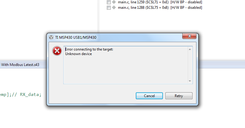

我们从 过去3年开始使用 MSP - FET 闪存仿真工具。 我们有三个工具编号。
其中一个问题我们找不到。 误差如下所示。 如果我们使用另一个工具、则可以进行编程、但如果我们使用有缺陷的工具、则会出现错误。 那么、我们如何解决呢?
    这个 MSP-FET 现在是否工作过?
    我会尝试使用 Uniflash 对其进行编程、看看它是否会触发固件更新。  您可以尝试返回报告吗?
    JD
    JD、您好!
    我已经尝试过 CCS、IAR、Uniflash、Elprotonic 等各种类型的工具。。。
    但从 All Tool 收到相同的错误消息。
    很抱歉耽误你的时间。 当您连接到不同的工具时、是否曾提示进行固件更新?
    如果这是唯一不能与调试设置配合使用的 MSP-FET、并且这是一个较新的问题、那么它可能会因某种原因而受损、尽管不清楚具体情况。  与 PC 的通信似乎仍然正常、但 MCU 接口侧可能已损坏。
    您还可以尝试交换电缆吗?  如果问题出在设备上,则可能是时候更换了。
