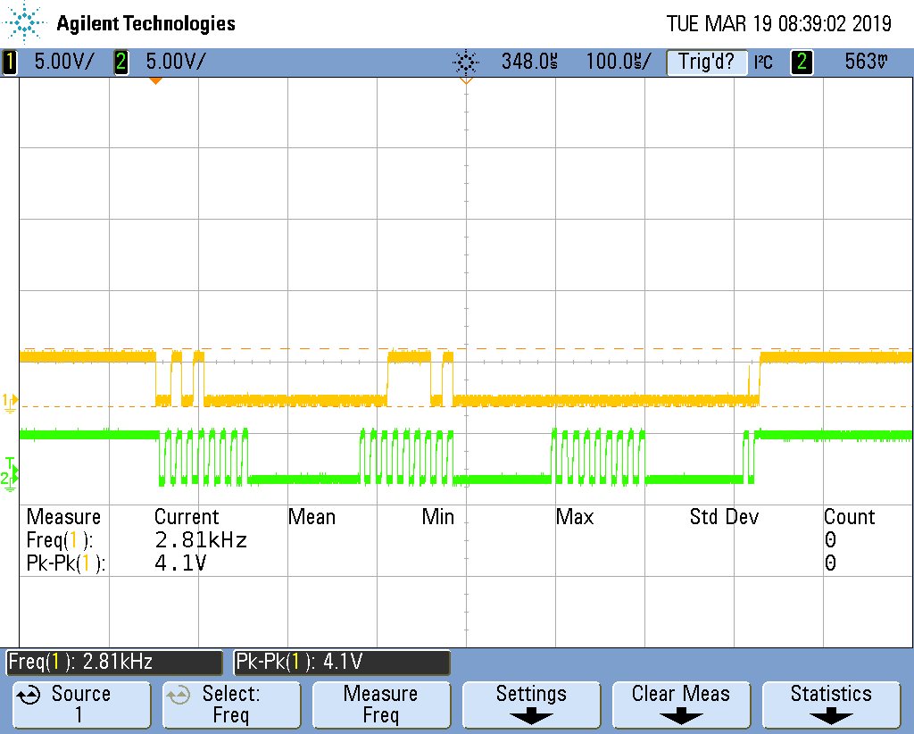

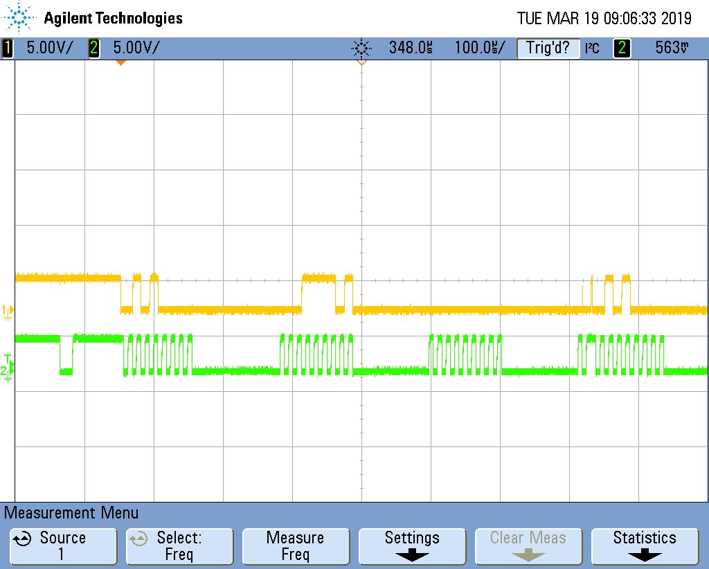

    感谢您的回答。 让我在 bnoO055函数中附加几个示波器截图、其中它会卡住:
    这个镜头来自我进入函数的时间。 调用  bno055SetMode (operation_mode_config)时、我得到的下图是正确的。 从器件地址、后跟寄存器地址、后跟值(在本例中为0x0)。
    bno055WriteReg (BNO055_SYS_TRIGGER_ADDR、0x20)函数再次生成正确的位模式:
    3.while (bno055ReadReg (BNO055_CHIP_ID_ADDR)!= BNO055_ID)生成以下正确的模式。

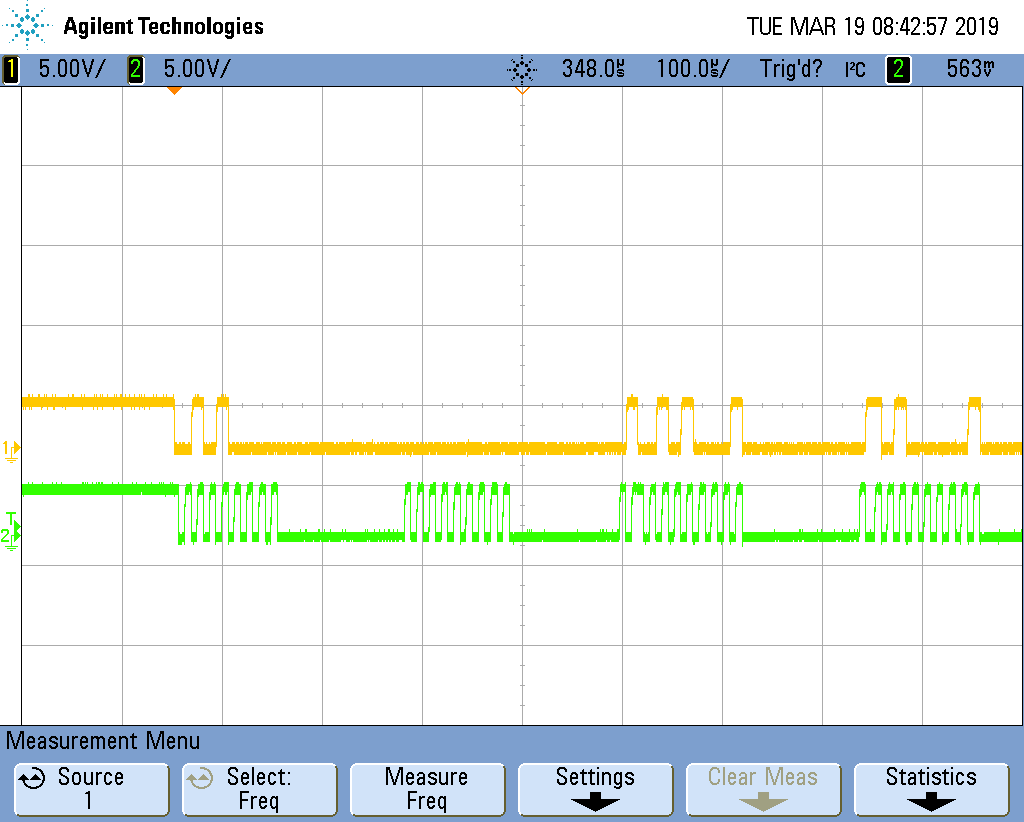

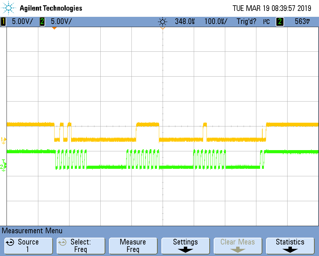

    现在、如果我删除 了 bno055SetMode (operation_mode_config)上的第一个断点、这就是我得到的结果: (我可以看到时钟出现问题、但其余的似乎仍然正常。)
    如果我删除下一个断点 bno055WriteReg (BNO055_SYS_TRIGGER_ADDR、0x20)并运行它直到 while ()之前、我获得 Weirder 输出

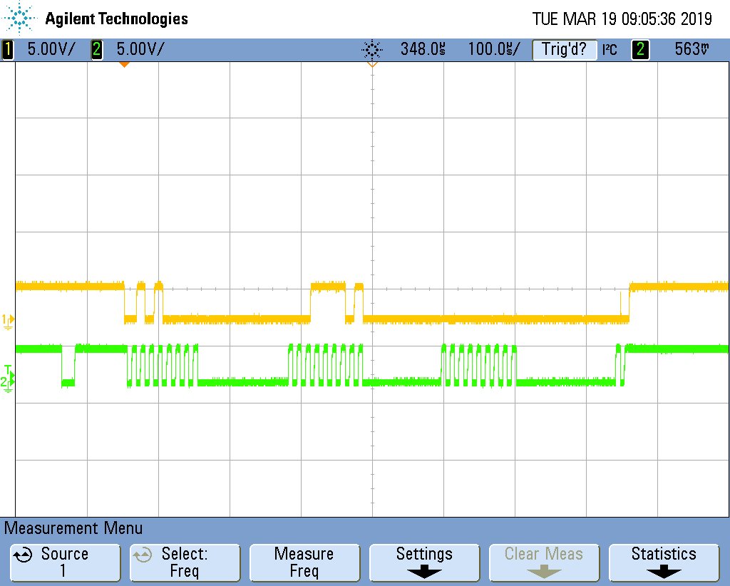

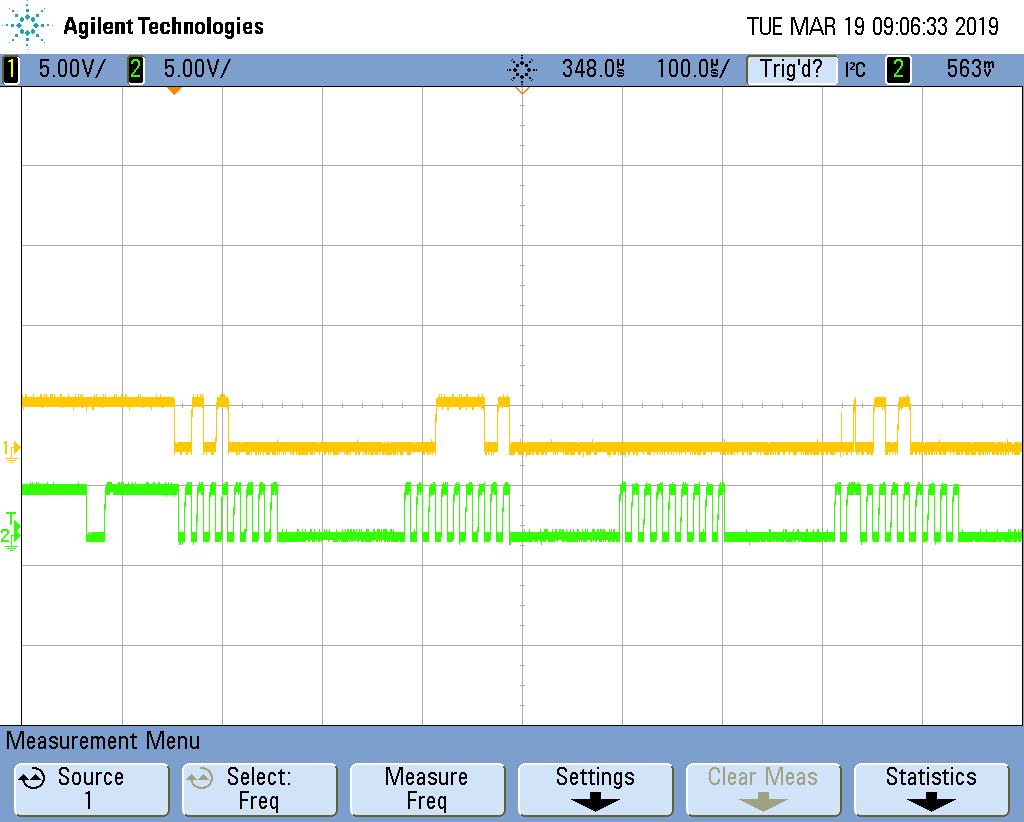

    如果我删除 while 的断点并运行到那里、我会再次得到一个不同的帧。  这就是它被卡住的地方、因为我假设它永远不会获得 我在 while 循环中检查的 BNO055_ID (0xA0)。
    有什么想法吗? 与 I2C 故障有关的问题?

    现在,如果我在 while ()有一个断点,我将获得正确的输出。 但是,如果我删除该断点并在 while ()之后保留该断点,我仍然会被卡住,并且我看到的帧只是要发送的地址。 没有其他东西。 我在写入地址后尝试进入 while 循环、结果发现它在 while 循环中调用的 bno055ReadReg 函数中的 i2cWrite 函数的"while (!(UCB1IFG & UCTXIFG));"上卡住。 这是什么原因?
    你(们)好
    这真的看起来很奇怪、只是需要一个断点来解决这个问题。 我认为主要问题与 i2cSendStartRx()有关; 要解决这个问题,您可以参考我们 的 I2C 主设备多字节 TX/RX 演示代码
    e2e.ti.com/.../MSP430F55xx_5F00_usci_5F00_i2c_5F00_standard_5F00_master.c
    增加较高的延迟似乎解决了这一问题。 不过、不确定这是不是正确的方法。
