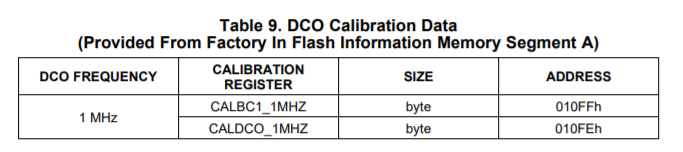

我们面临着 MSP430G2231的一些问题,需要您的帮助来澄清一些疑问,
我们在固件中使用 msp430x20x2.h 头文件而不是 msp430g2231.h 头文件、在配置时钟时、我们使用的是 CALBC1_12MHz micro、请在下面找到代码片段、
 //初始时钟开始
 BCSCTL1 = CALBC1_12MHZ + DIV_2;
 DCOCTL = CALDCO_12MHz;
 BCSCTL2 = DIVS_3; // SMCLK DIV 8.
 TACTL  = TACLR + TASSEL_2 + ID_3 + MC_2; //复位计时器+ SMCLK +继续
 TACCTL0 = CAP+OUTMOD2;                     //禁用比较
 BCSCTL3 = LFXT1S_2;
 //初始时钟结束
但我在 msp430g2231.h 文件中找不到 CALBC1_12MHz micro,我参考了适用于 g2231的数据表,我发现工作表中没有 CALC1_12MHz 的参考,
我想知道的是、可以将 CALBC1_12MHz 与 msp430g2231控制器配合使用。
提前感谢您。
Tanuja。
    大家好、Tanujakshi、
    对于 MSP430G2231、您只能在闪存信息存储器段 A 中使用出厂时提供的1MHz 校准数据
    非常感谢您的支持、这确实有助于我解决我的问题。
