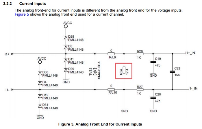

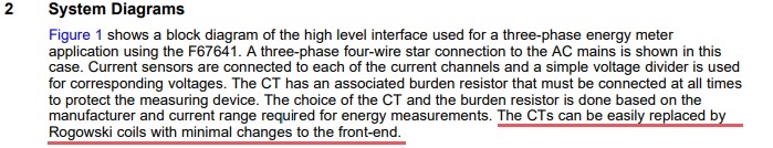

文档 slaa621c 告诉我、使用 Rogowski 线圈而不是 CT、它会迫使我更改电流读数电路。
是否有人做过此更改?
我最大的问题是、是否应该从电路中移除负载电阻器...

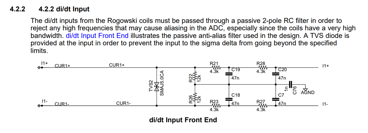

    从基于 CT 的电流感应解决方案转向基于 RC 的解决方案时、AFE 确实会发生变化。 有一个用于 实现 基于三相罗氏线圈的仪表的 TI 设计、该设计在设计指南中显示了电流输入 AFE:
    主要区别在于用于抑制高频混叠的2极 RC 滤波器、以及由于 CT 和 RC 的输出功率属性差异而对负载电阻器拓扑进行的轻微修改。
