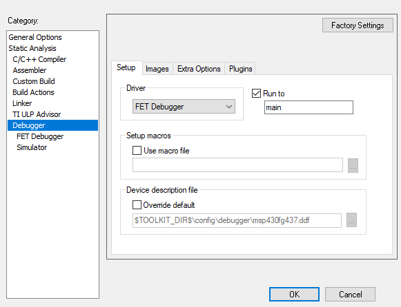

有人能帮我使用 MSP-EXP430FR6989电路板和使用 SPIWIRE 的 MSP-FET430UIF 编程器吗?
    您好、Nick、
    请提供更多详细信息、了解您尝试使用 MSP-EXP430FR6989和 MSP-FET430UIF 完成的工作。 LaunchPad 本身具有板载 eZ-FET 仿真器、因此您无需编程器即可调试板上的代码。
    Matt
    是的。 我使用 IAR Workbench 并具有一个具有 Spy-BI_Wire 的 MSP-FET430编程器来调试我的其他 TI 处理器。 我只想将该设置与 MSP-EXP430FR6989电路板一起使用。 除非您知道如何将 EZFET 与 IAR 调试器结合使用?
    感谢你能抽出时间。
    Nick
    Nick、
    如果您转到项目"Options"窗口、并确保设置了正确的目标、并且调试器驱动程序设置为"FET Debugger "、 然后、您应该只需将 Launchpad 直接插入计算机、然后按下"Download and Debug"按钮即可对电路板进行编程并在 IAR 中启动调试会话。
    Matt
    谢谢 Matt。 我遇到问题的地方是 Debugger ->FET Debugger,您必须将其设置为 Automatic,然后单击... 图标并选择端口。
    感谢你的帮助。
