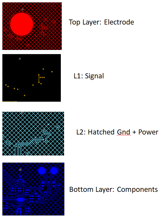

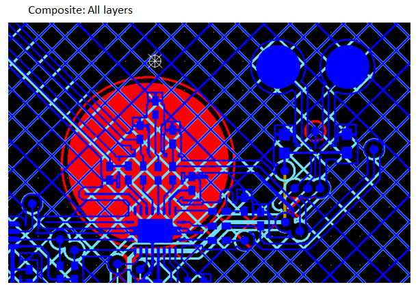

尊敬的先生:
如果传感器焊盘放置在 PCB 的顶部、我是否可以将 MSP430放置在底部直接返回到传感器焊盘? 我们知道、最好将电网接地纯净地放置在传感器焊盘的另一侧、但它受 PCB 尺寸的限制。
    您好 Erik、
    是的、尽管这不是理想情况。 为了最大限度地减少 Spy-by-Wire、UART、I2C、PWM 等数字信号与传感器电极之间的耦合、请尝试找到 MCU、使其不直接位于传感器下方。
    如果您必须将 MCU 置于电极下方、请尽可能放置 MCU、以便上述数字引脚/信号不在电极下方。
    电极的尺寸是多少?它们是按钮还是接近电极?
    您好 Erik、
    下面是 推荐的层堆叠和接地示例。  请注意、MCU 位于电极下方、但电极由 L2上的网格接地覆铜屏蔽。
