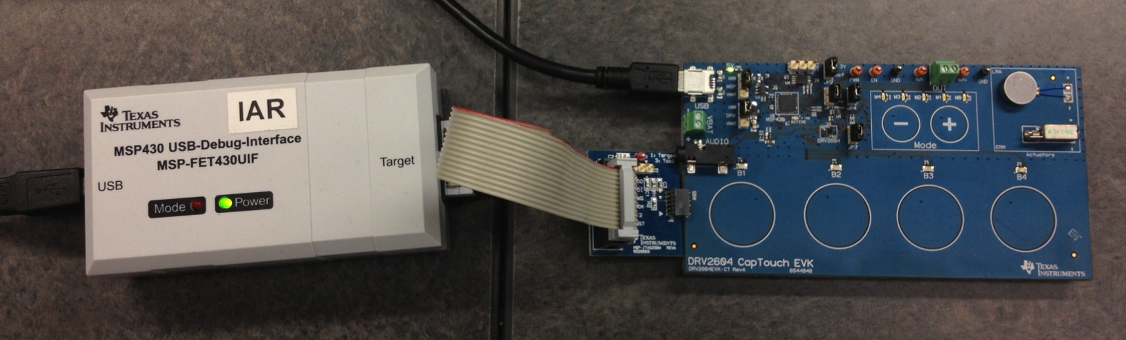

我正在尝试导出 DRV8662EVM 中安装的 MSP430的当前写入固件 并更新固件。

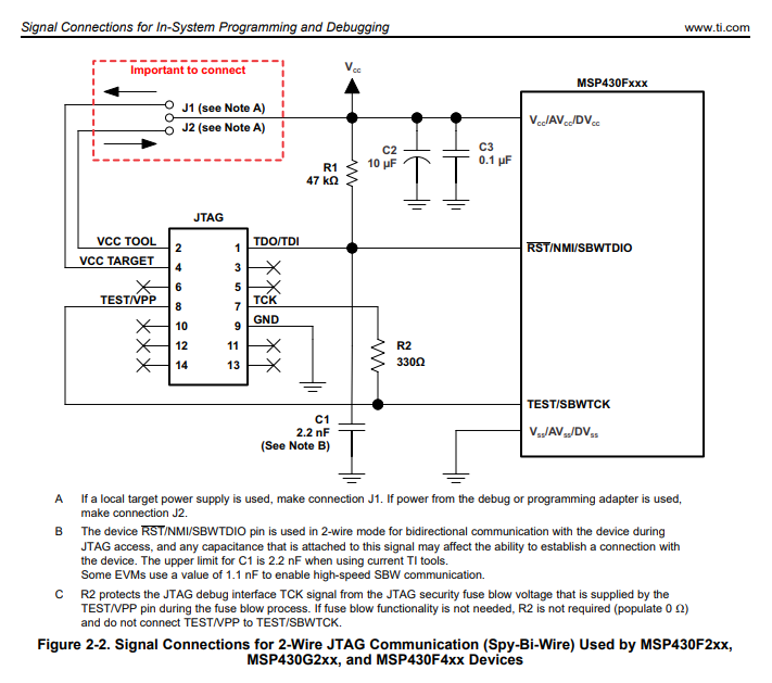

根据用户指南、需要编写"MSP-JTAG2SBW"来连接 MSP-FET 和电路板。
 "MSP-JTAG2SBW"的电源是否停止?
(另一个线程推荐 http://www.ti.com/tool/MSP-FET-432ADPTR,but、似乎不支持 Spy-Bi-Wire。)

    下面我说明了可以使用 MSP-FET 和 SpyBiWire 连接器更新固件。
    如何在下图中获得"MSP-JTAG2SBW"?
    还不错
    您好、O.H、
    MSP-JTAG2SBW 只是一个适配器。
    您可以轻松使用导线或跳线在 MSP-FET 和 EVM 板之间建立连接。
    灵
