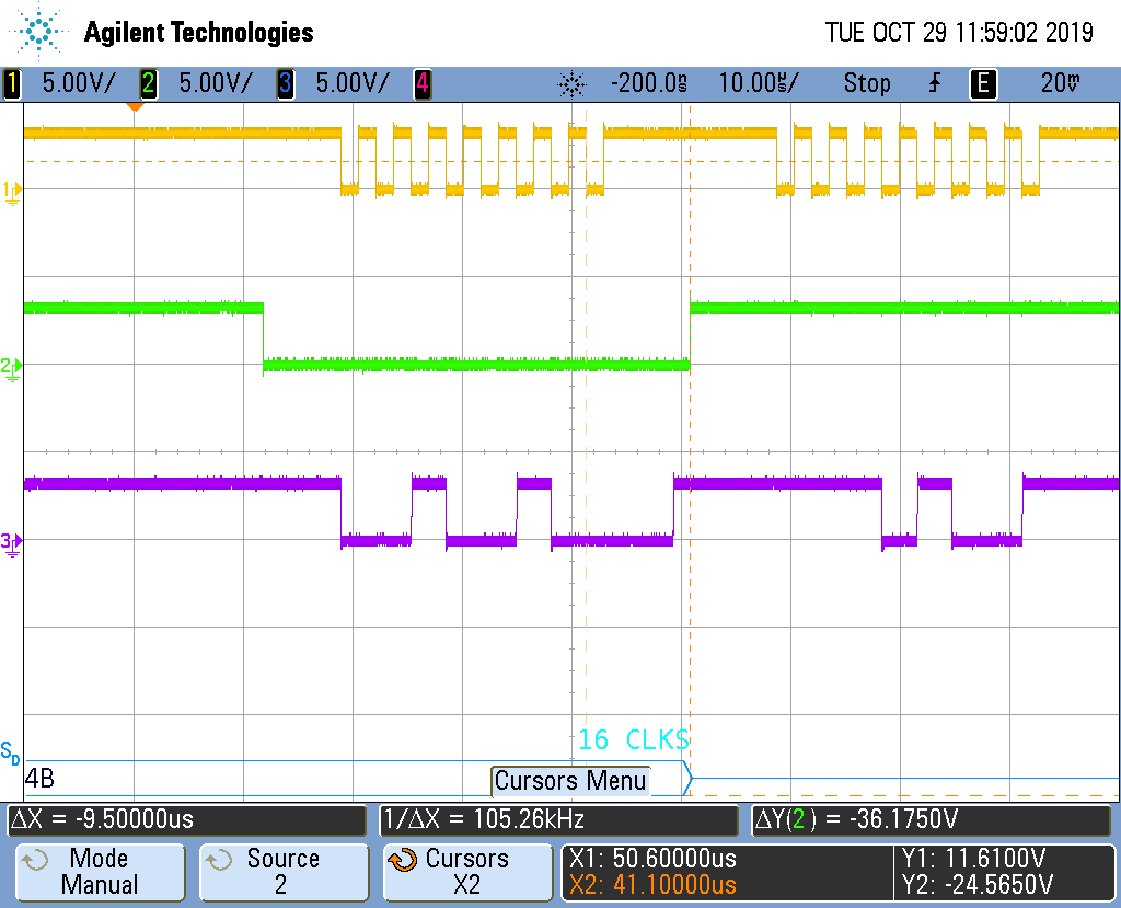

器件型号:MSP430F169
抱歉我的英语,谷歌做了翻译... 请务必要求澄清。 我使用 SPI 的 TXEPT 位来确保数据的发送完成。 但通过测量时间、我意识到 TXEPT 非常慢。 在发送最后一位到转换到"1" TXEPT 之间、我预计时间会接近0。 我测量的是9.5us、即发送位所需的时间的3倍。 SMCLK = 5MHZ;预分频器= 16。 黄色= SPI 时钟;绿色= TXEPT = 1时立即上升;紫色= SPI 数据 为何出现此延迟、我在文档中找不到任何内容。 您是否有一个参考来解释这一点?
Didier
    据我所知、TXEPT 未连接到任何外部引脚。 这意味着您使用软件发出其完成信号(绿线)。 在这种情况下,引入10uec 延迟并不困难--在1MHz 下,这大约是3个 CPU 指令。
    我认为这不是问题的根源。 因为: 1)当我使用(使用相同的汇编代码) URXIFG0位而不是 TXEPT 位时、RX 位的最后一个采样与红色通道的上升后端之间的延迟为2.65us。 因此、我估计代码延迟约为2.5至3us、即13 Clk CPU 2)当我将预分频器设置为16至32 (无需接触 Clk CPU)时、我的时间从9.5us 延长至18.4us。 因此、负责的是 SPI、而不是代码
    我不知道答案、也没有任何 F1可供试验的东西。 [也许其他人知道吗?]
    蓝色线是 MOSI 吗? 在 SCK 停止后、它暂停了一小段时间、然后变为高电平、这似乎有点奇怪。 我想知道这是否是 CPOL=1的伪影?
    >蓝色线 MOSI 吗?
    完美(!) 在 TI MSP430F169文档中、蓝色线是 SIMO (MSP430F169外壳 RTD 29/64引脚)。 但对于我来说、SIMO = MOSI、我同意您的观点
    >我想知道这是否是 CPOL=1的伪影吗?
    CKPL = 1;CKPH = 0
    MOSI 的活动似乎表明、其中一个仍在发送 SPI 的状态机中。 (在 SPI 的状态机中、MOSI 信号单端激活。)
    检测该位并将 GPIO (红线)设置为1需要12个 CPU 时钟。 在本例中为2.4us
    bit.b #、& 5个周期
    Jz 2个周期
    bis.b #、& 5个周期
    很抱歉、我没有更多帮助。 在没有向导步入的情况下、我将说明明显的情况:如果检查 Rx IFG 可提供更小的延迟、请改用该方法。 (这是我无论如何做的、至少对于非长期交易。)
    感谢大家的回答
    、我认为 TXEPT 有问题。 但可以确定的参数太多。
    现在我使用 URXIFG0、它起作用了。 最复杂的事情是为我的客户更改文档、并解释原因。 我的应用程序在时间上非常重要、我无法承受微秒的误放。
    我不知道如何与论坛合作(第一次使用此论坛)。 由于存在解决方案(URXIFG0)或不存在、我必须检查"这是否解决了我的问题"、因为我仍然不了解 TXEPT 的行为?
    Didier、您好!
    很抱歉耽误你的时间。  我正在研究您的问题、即 TXEPT 位的设置比预期的晚。  我会在收到一些信息后立即通知您。  正如 Bruce 所说的那样、也可以使用 URXIFG0。  您是否看到此解决方案的延迟更低?
    您好、Eddie、
    我确认 URXIFG0的延迟较短、我现在正在使用此解决方案(我有测量、但现在不可用)
    我可以毫无问题地做到这一点,但由于我的项目在时间上非常紧张,所有能够减少延迟的解决方案都是受欢迎的. 因此、TXEPT 的延迟让我感到惊讶。
    感谢您的四位面试
    Didier
    迪迪埃、
    很抱歉耽误你的时间。  我仍在研究 TXEPT 与 URXIFG0之间较慢设置的原因、希望能在短期内提供一些反馈。  很抱歉、我还没有相关信息、但想更新您的信息。
