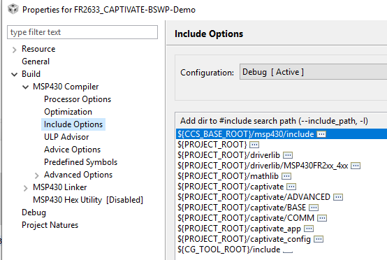

    但是、现在我对代码进行了一些更改、以获得3mm 距离的结果、并且会出现以下错误:
    1.#1965无法打开源文件"cs.h"
    2.#1965无法打开源文件"driverlib.h"
    3.#1965无法打开源文件"gpio.h"
    4.#1965无法打开源文件"rom_driverlib.h"
    这些错误以前在我构建程序时没有生成。
    您好、Himani、
    如果使用 Code Composer Studio、请检查项目属性、并查看此处列出的路径是否正确。

    感谢您的解决方案、它确实起了作用
