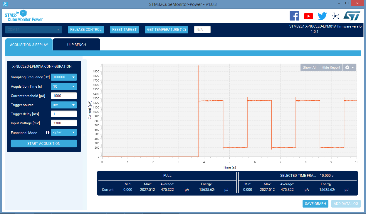

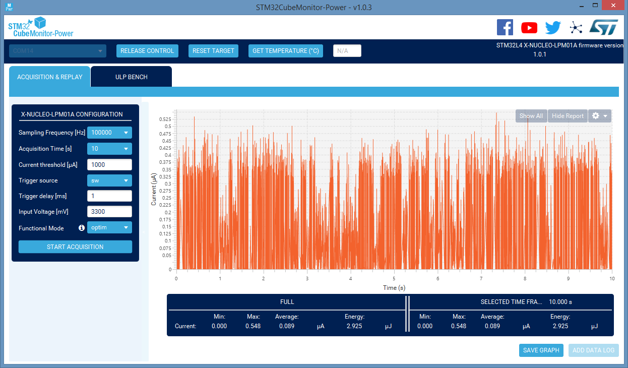

    我将代码放在我的 Launchpad 上、我看到大约89nA (平均值)。 我尚未启用32kHz 晶体桥、因此我使用了 REFOCLK (1uA 有效)、因此它会在唤醒后使 LED 闪烁。
    这是我的 LPM01A 在睡眠期间显示的内容:
    这里是唤醒、只是为了说明它并不是所有的缺陷:
    我不确定你和我的表现有何不同。
