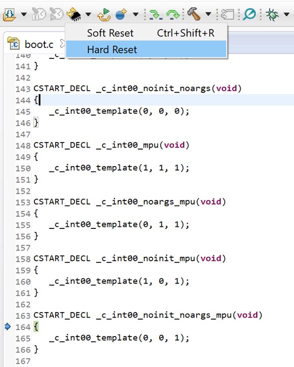

  一个简单的问题: 如何使用 c 在 CCS 中设置堆栈指针?
John
    尊敬的 John:
    请使用内在函数"_set_sp_register ()"来设置栈指针。 一些其他有用的内在函数供您参考。
    谢谢您、Winterter Yu、您是一名救生员:
       我正在为项目编写引导加载程序。  下载.hex 文件、但这并不是很正确。  执行可能是由于堆栈初始化错误导致的奇怪操作。  我将尝试使用您的信息设置堆栈指针。
    您能否告诉我在哪里可以找到启动代码、因为我可能需要将其包含在引导加载程序中?
    John
    尊敬的 John:
    在调试模式下、您可以单击硬件复位、然后在 boot.c 中看到启动代码
