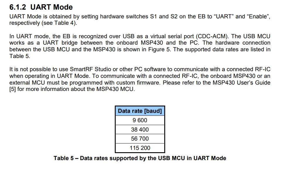

我有2块 SmartRF TrxEB PCB 1.7版收发器评估板、带 CC1120。 我使用 IAR Embedded Workbench 7.12.1进行 MSP430开发。 1)我有2个问题1)我指的是示例程序 swrc219c TrxEB RF Per Test Software。 在该示例中、有几个测试设置、例如"//测试用例1的调制解调器设置已调整为25kHz RXBW 和第85行的4字节前导码(")*/"。 我正在编写一个外部示例 c#程序、指示连接的电路板选择必要的设置。 我是否可以通过编程方式让 IAR 在每次从 SmartRF Studio 导出寄存器设置时编译软件、而不是在 h 文件中设置? 2) 2)是否与电路板 MSP430F5438A 进行了任何示例 COM 端口通信? 这是为了让我的程序与电路板通信。
