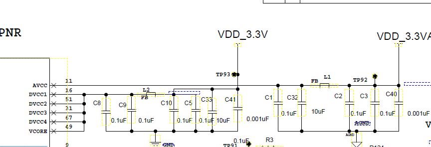

我想问一下 Vcore (MSP430F5437A 引脚#49)的以下连接是否正确。 请参阅图片。
VCORE 看起来不是正确连接的。 数据表显示如下:
CVCORE:VCORE 470nF 的推荐电容器。
所有电压以 VSS 为基准。 VCORE 仅供内部器件使用。 不应施加外部直流负载或电压。
请您检查一下并向我们提供建议吗?
谢谢、HJ。
    HJ 您好、
    您对数据表的解释正确、上图所示 VCORE 的电路连接不正确。 VCORE 引脚上唯一应存在的连接是接地电容器、如您的 POST 中所述。
    Matt
