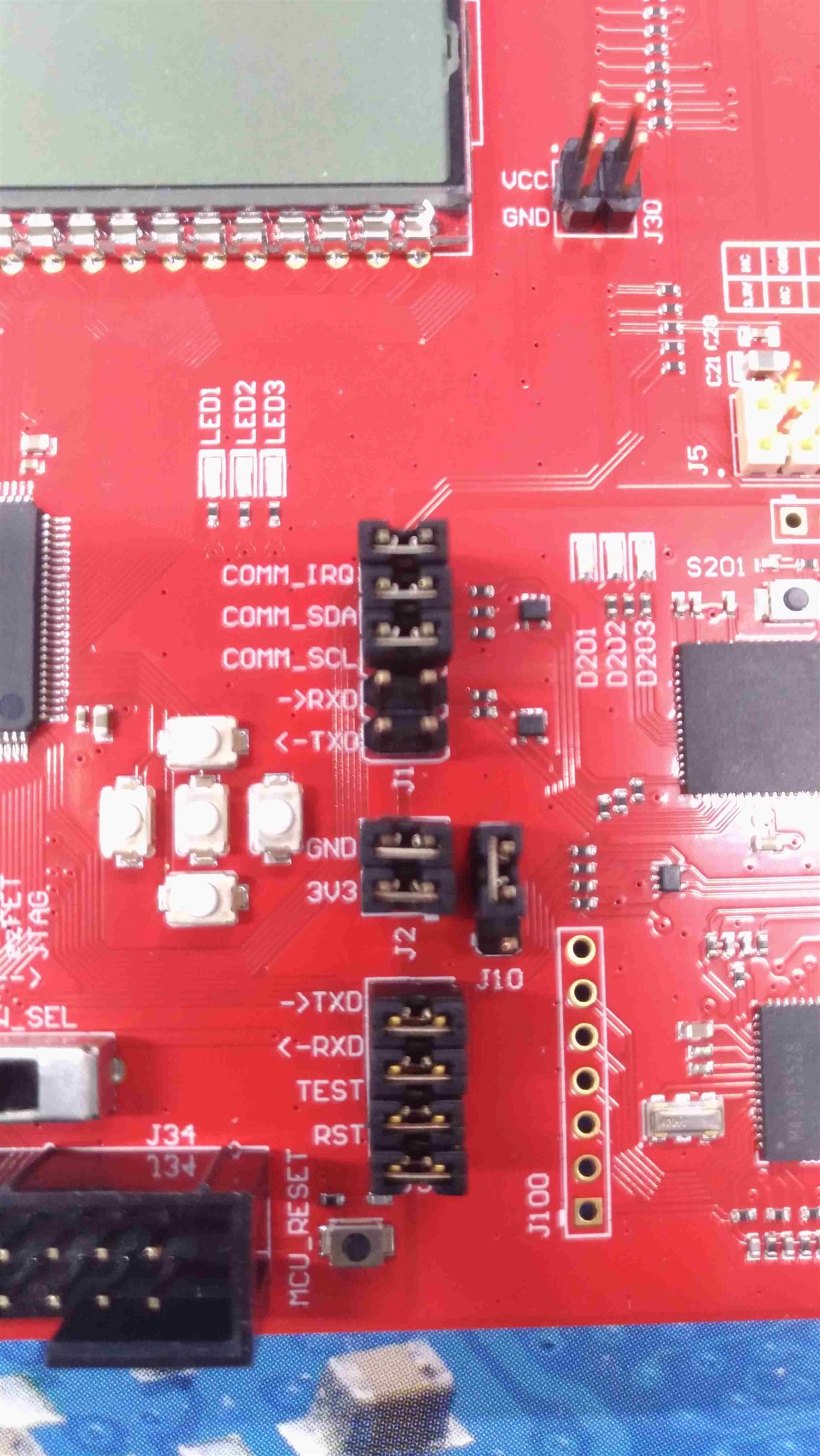

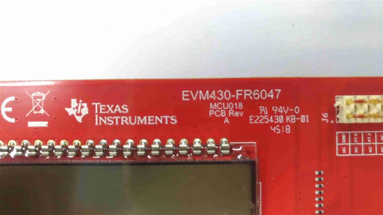

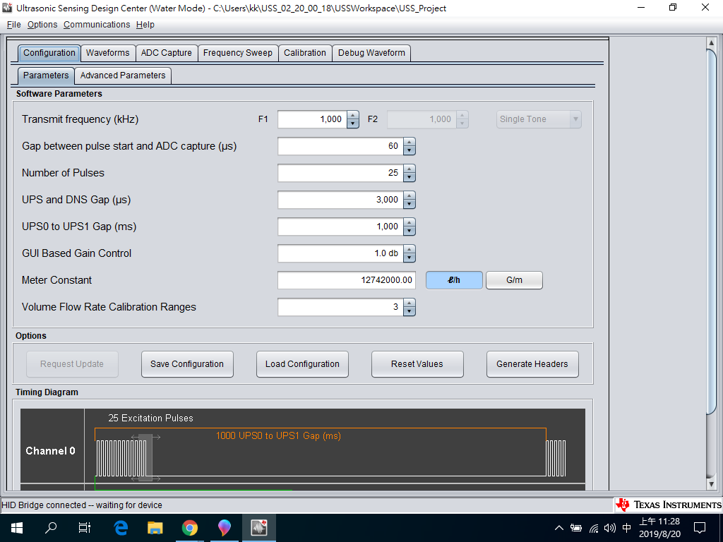

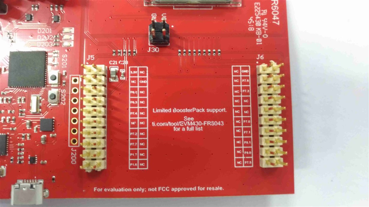

我的客户尝试将 EVM430FR6047连接到笔记本电脑,GUI 显示“HID 桥接已连接--正在等待设备”。 硬件设置为附加照片
    您好 Susan、
    连接的引脚看起来不错。 客户是否尝试使用持续固件对电路板进行重新编程?

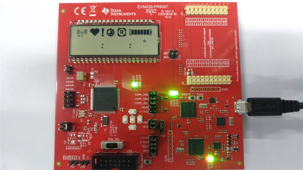

    感谢您的回复。

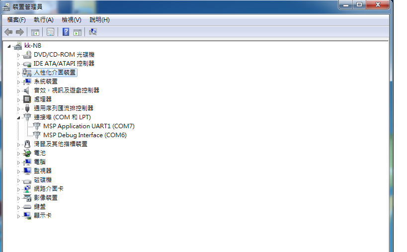

    它在计算机中显示如下所示
    它看起来正常。
    我会让他重新编程电路板。

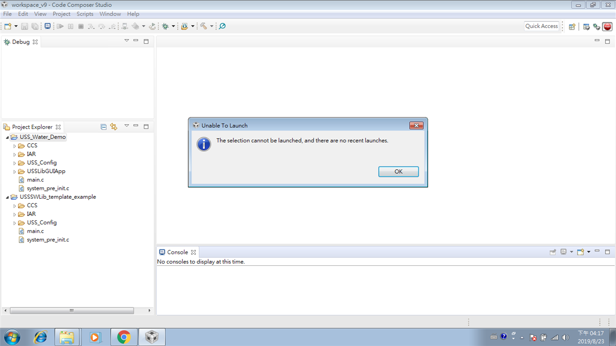

    客户下载以下示例
    C:\ti\MSP\USS_02_20_00_18\USS\examples\USSSWLib_template_example
    但运气不好。

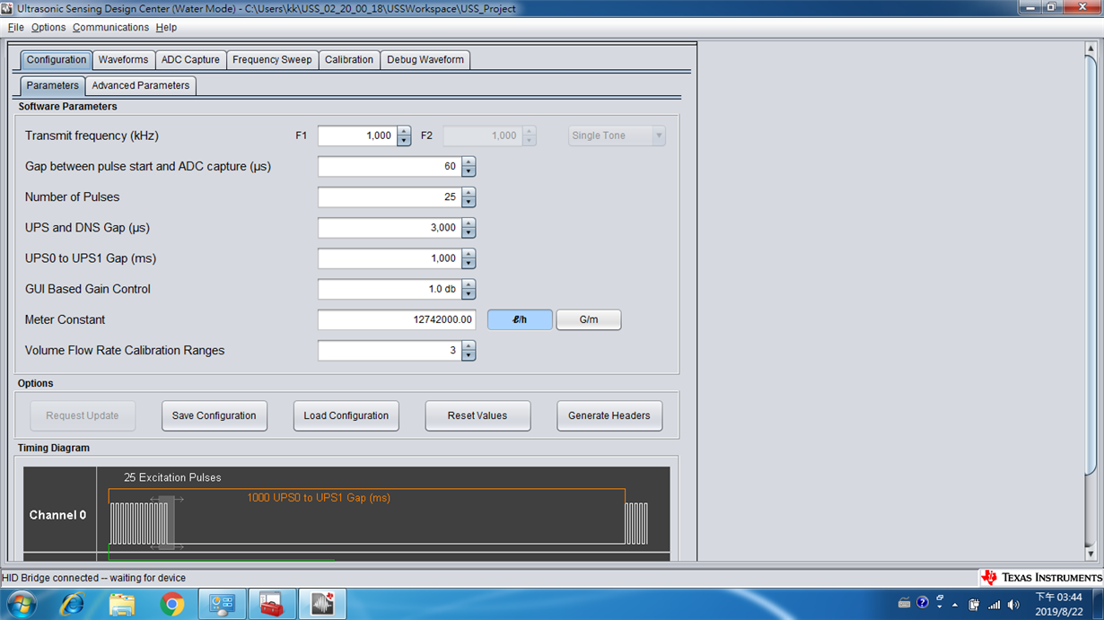

    它仍然显示
    您好 Susan、
    请勿让客户使用模板示例。
    让客户使用 MSP430FR6047EVM_USS_Water 演示。
