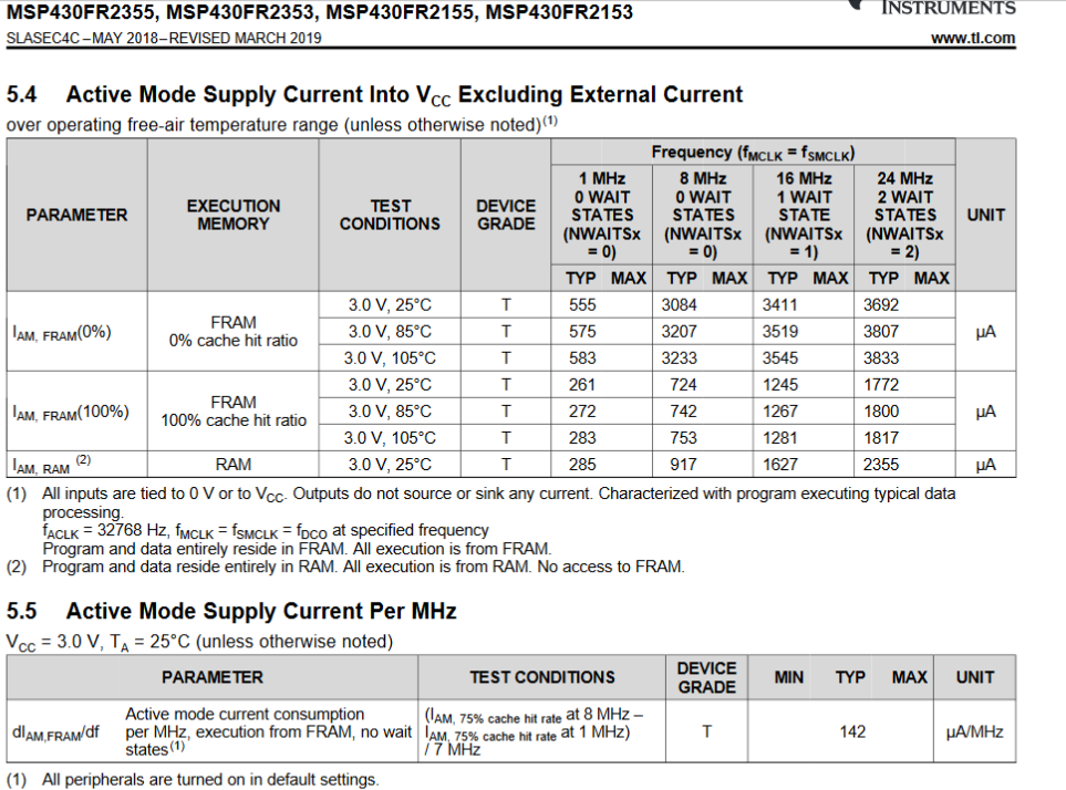

我计划使用3V 电源为 MSP430FR2355的 DVCC 供电。  我能不能通过提供1A 电流的电源(例如 LMZ21701)、或者我是否需要比这更大的电流容量。
当然、我知道"这取决于"我计划如何使用 MSP430。  但是、我需要一个球形停车电源、以便在具有合理裕度的"中等占空比"应用中开始使用。  请告诉我。
Carl Olen
    您好、Carl、
    全速(24MHz)运行的 MSP430FR2355消耗的电流可能低于4mA、因此使用1A 电源即可正常运行。  但是、如果电路板上有其他组件、如 LED、电机等、则还需要考虑这些电流。
