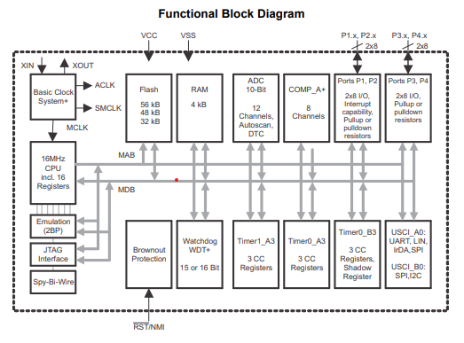

是否可以仅使用一个微控制器 MSP430G、其目标是使用两个同步通信端口:SPI 和 I2C?
我提出这一要求是因为我看到 MSP430G2955的引脚分配是共享的:P3.1和 P3.2两者都是共享的。
提前感谢您的支持。

    MSP430G2955可提供两个同步通信端口:
    正如您在方框图中看到的、芯片中有两个 USCI 器件。
    USCIA0可用于 SPI、USCI0可用于 I2C。
    您必须将两个模块设置为特定功能。 然后您可以同时使用它们。

    好的、我假设这意味着我可以同时使用 SPI 显示屏和 I2C 输出将寄存器发送到 TAS3251。
    非常感谢、
