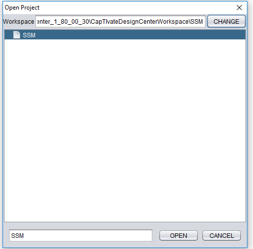

遇到我想理解的 CapTIvate 设计中心项目问题。
-我创建了一个新项目并生成了代码。
然后、我将项目导入到 CCS 中、进行构建并运行。  工作正常。  传感器正常工作。
-我后来对项目进行了更改、当我生成代码时、选择了实验中所述的"更新现有项目"。
实际上、我多次这样做、直到今天早上我打开 DC、画布上没有小工具。
1) 1)当我尝试打开项目时、甚至没有列出项目文件夹(请参阅 Windows 资源管理器中的"SSM"文件夹)
如果重新导航到工作区、则会显示项目文件夹:
2) 2)但是、当我打开文件夹并选择项目时、似乎什么都不会发生、并且没有错误消息:
3) 3)我注意到、在某种程度上、文件夹组织已针对实验进行了更改;我的自定义项目没有"src"文件夹。  我不确定这种情况是如何发生或何时发生的、但这确实意味着某些文件在顶层缺失。
4) 4)我是否误解了工作流程的内容?  此外、我是否应该能够直接从 CCS 工作区打开我的 DC 项目?

    您好 Jason、
    CapTIvate 设计中心确定 CapTIvate 项目的方式是查找.ser 文件。
    结构为:
    Workspace Folder -> Project Folder
    在每个项目文件夹下、您应该具有:
    CaptivateDesignCenter.ser 文件
    src 文件夹、其中包含您从 CapTIvate 设计中心 GUI 生成的代码。
