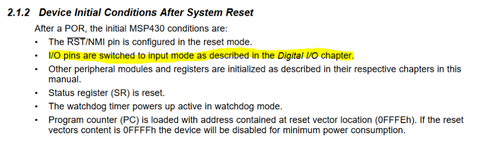

当由于 RST 引脚被拉低而使 MCU 复位时、GPIO 的状态是什么?   它们是否默认为浮动输入?  或者...?
    尊敬的 Chris:
    根据 MSP430x2xx 用户指南、GPIO 被初始化为输入。  建议将任何"未使用的"GPIO 设置为输出并设置为0、以防止由于输入悬空而产生功耗。
    你(们)好
    感谢快速响应。   请注意、它们是输入。   我假设 PxDIR 和 PxREN 也会复位、这样上拉/下拉电阻器会被禁用、从而使输入本质上浮动?
    尊敬的 Chris:
    是的、您回答正确。
    谢谢、Dennis。  这将解释我一直看到的内容
