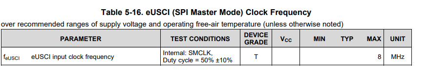

各位专家:
当 MCLK 或 SMCLK 为24MHz 时、我们希望将 MSP430用作8Mbps SPI 主器件。 通过将 UCA0BR0设置为0x03 (24/3 = 8)、我测试的 SPI 时钟变为8Mbps。 在这种情况下、时钟占空比为1:2。 如果一个对等器件能够接受这个占空比、这个 MSP430运行是否得到保证? 数据通信是双向的。
希奥·乌奇克西
    你(们)好,希老
    频率处于数据表中所述的最大阈值8MHz
    它应该比8MHz 有一定的裕度、但我不确定。 更保守的做法是降低频率、如7MHz。
