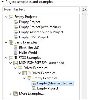

    我认为在 TI-Rex 中很容易找到 TI-RTOS MSP430示例、但我看不到它们。 您在哪里找到了自己的?
    我收到以下消息、挂起10分钟以上-
    安装 TI-RTOS SDK 后 、您可以在此处找到它-

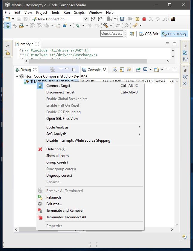

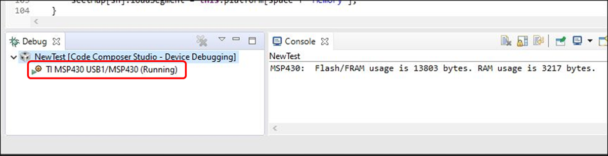

    这些都是禁用的、有什么想法? 我有(3) 5529 Launchpad、每个 Launchpad 都正确运行/调试'Blink'、但在此 TI-RTOS 演示中停止。
    Justin、
    从"调试"和"控制台"图片中可以看出、您只需单击"TI MSP430 USB1/MSP430 (正在运行)"文本、然后您就可以像 Bruce 所引用的那样暂停和单步执行代码。 我在需要单击以连接到调试目标的文本周围放置了一个红色框:

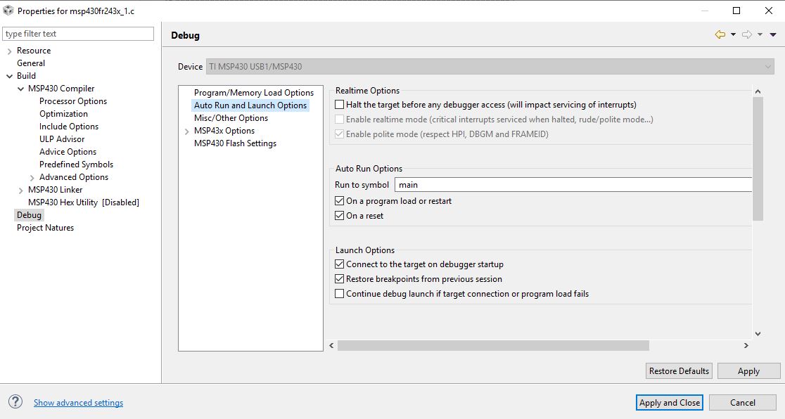

    通常情况下,项目的设置是以强制代码在 main()开始处到达硬件断点的方式进行设置的,但您使用的项目中的默认设置可能不同。 要修复这些问题、您需要进入工程属性窗口中的调试设置:

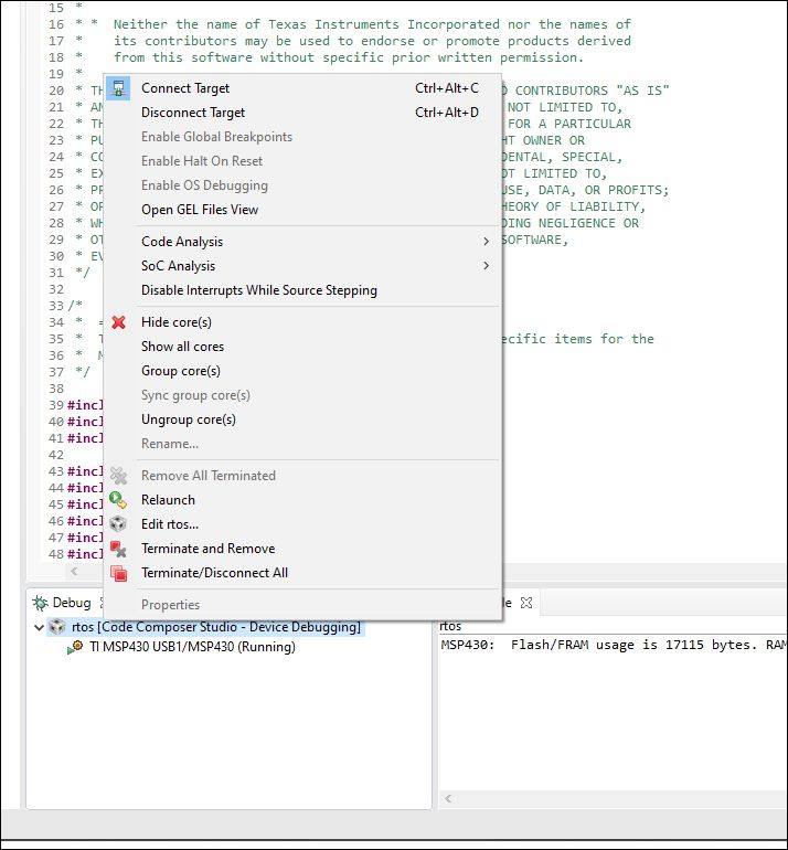

     暂停选项不会显示在您参考的菜单中、请参阅以下-
    我还比较了此 TI-RTOS 演示的"调试"首选项配置、它与正在运行的"闪烁"演示完全匹配、这一切看起来都正确吗?
    Justin、
    当您"左键单击"我在上一帖子中引用的文本时、窗口会是什么样的? 我想其余的调试按钮会像下面描述的那样亮起:
    Matt
    抱歉、它显示了同样的-
    "暂停"按钮现在莫名地出现了! 有趣的是、我没有改变任何东西。 但它不执行任何操作、请参阅以下内容-
    有什么想法? 天啊,这太粘了!

    我没有看到你的其余部分,我的道歉。 让我进一步了解一下这一点、并在一天内返回给您。 您能否提供调试设置的屏幕截图?
    -Matt

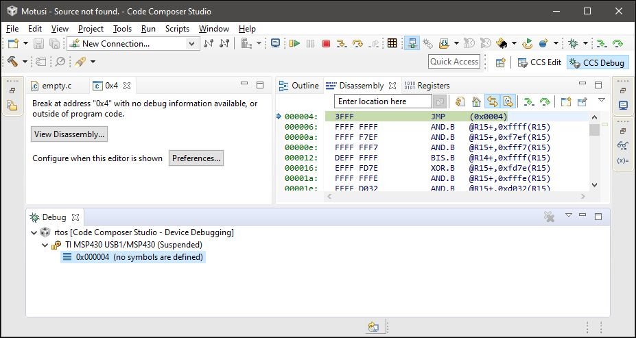

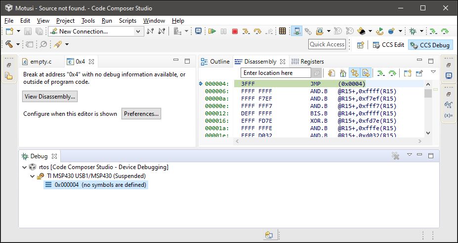

    是的、这正是照片二的拍摄方式! 有什么想法?
    也许我错过了一些东西--在我看来,你已经成功地暂停了节目。 您现在从硬复位中获得了什么?
    我想、如果0xFFe 上的复位矢量不正确、您可能会看到这种情况"在0x4执行"。 它会反复重置,您将无法访问 main()。
    有趣! 当您提到选择活动目标时、暂停按钮随即出现! 谢什,谢谢:)

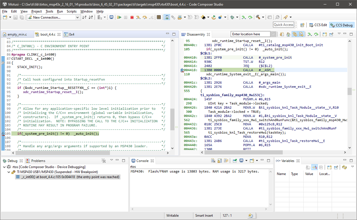

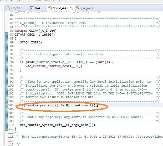

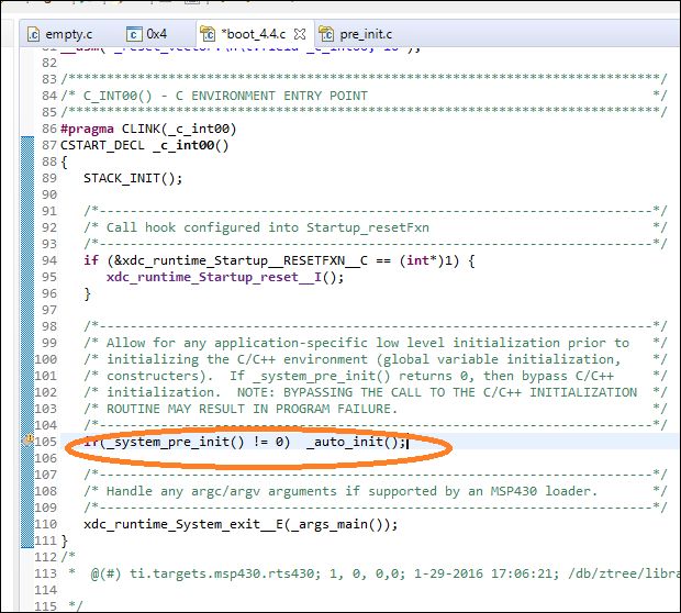

    这样 我就可以进入_c_int00()。 它在_auto_init()上挂起,它似乎不包含该源? 我的项目似乎已配置为 BIOS 6.45.02.31、auto_init()的版本"v4.4"是否正确?
    下面是我看到的内容-
    如果您在下一行("System_exit()")设置断点,它是否到达该断点?
    看起来您找到了 pre_init 的源。 这是什么作用?
    要抽查的内容:“生成选项->生成->链接器->基本->保持看门狗”是否设置为“打开”?
    是的、"hold watcog (--cinit_hold_wdt)" 设置为"on"
    中的 autobinit_4.4.4.c 源代码与 boot_4.4.4.c 代码一同提供
    C:\ti_tirtos_msp43x_2_20_00_06\products\BIOS_6_46_00_23\packages/ti\targets\msp430\rts430
    我不确定 CCS 为什么不能找到它。
    从您所说的内容来看、您正在 auto_init 中挂起、这就是您无法进入 main (从而"运行")的原因。 (在_c_int00处设置断点、以防您反复复位。)
    我不知道为什么它会在 auto_init 中挂起。 这是非标准库代码、因此我们可能需要 TI-RTOS 向导。 [有人?]

    如果您已经单步执行 auto_init、您是否看到它挂起的位置?
    我是否正确理解当它在 auto_init 中挂起时、"pause"按钮不工作? (您是否尝试实际按下它? 有时它看起来很昏暗、但仍然正常工作。)
    这些"无法到达声明"警告可能并不重要。 仔细观察 BIOS.c、看起来一种可能的故障模式是(故意)"while (1);"、这可能会生成该警告。
    显然,它永远不会进入它! 这是它的记忆位置(什么是$0x4、例如#_ASM__?)
    嗯。 看起来确实是"CALLA 0"。 我最近还没有尝试过这种方法、但正如我所记得的、这会生成一个复位(尝试在 SFR 空间中执行、该空间位于0x0000)。 有趣的是、它没有在_c_int00达到断点。
    我的第一个想法是、这看起来像一个(未诊断)缺失的外部基准、链接器应该已经对其感到困惑。 "Debug/rtos.map"是否对_auto_init 有任何看法? 我没有看到任何特别不寻常的链接器选项。

    就未来的情况而言,我使用的是-
    • 单位:MSP-EXP430F5529LP
    • 演示:TI-RTOS 示例->...->Empty Project
    • TI-RTOS:v2.16.1.14
    • CCS:v9.2.0.00013
    • 符合程序:TI v4.4.8
