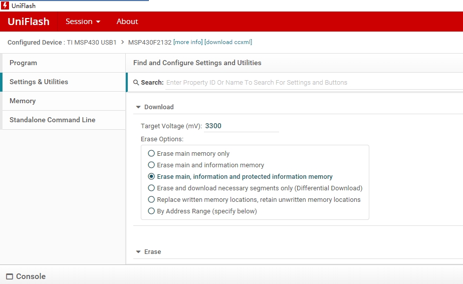

器件型号:MSP430F2132-EP
在 F2132编程期间、如果选择了此选项、会发生什么情况?
BR、Jordan
    支持此器件的应用工程师明天会返回办公室、届时他应该对您的问题作出答复。
    约旦
    我怀疑这将解锁段 A 并擦除 TLV 数据。
    该数据用于存储器件信息和校准数据。   有关更多信息、请参阅系列用户指南和数据表。
    有关各段的说明、请参阅第11页(数据表中的第4.8节)。
    系列用户指南提供了有关解锁 A 段所需的额外信息、因为它通常受到保护。
