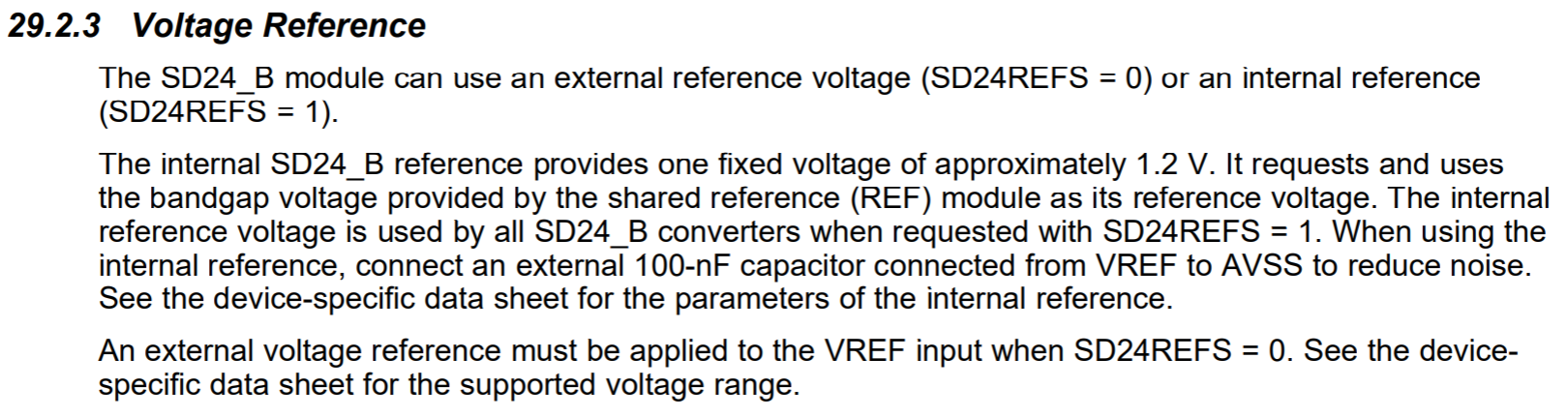

大家好、
我们的客户希望确认 Vref 是否适用于 SD24_B 转换器、VeREF+和 VeREF-是否适用于 ADC10_A 通道、因为数据表中的每个相应表都存在该基准电压。 如果正确、 是否可以为每个 ADC 使用独立基准?
如果您需要更多信息、请告诉我。
Jonathan
    您好、Jonathan、
    是的、你是对的。
