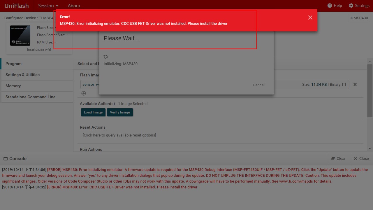

我想使用   MSP430-FLASHER (命令行)将*。hex 写入 msp430afe253。
在此之前、我可以根据 MSP-FET430UIF 调试代码。(在 IAR->FET 调试器中、连接的是 TI USB-IF (COM7)、并将 JTAG 切换到 SBW 接口)。
但是、当我启动 uni-flaser 时、无法选择 COM 端口(但 USB 1--3)、也无法获取器件的信息。需要更新固件或驱动程序、等等。下面是详细信息。
1)在命令行中,据说 MSP430.dll 丢失 了。2)从 UNIFLASH 中,只显示了 USB1-3 。3)在 IAR 的配置中,它显示了 COM 端口。
4)通知我执行固件更新。 5)当我按"固件更新"时、出现错误、并且缺少驱动程序。

    建议您重新安装(推荐的较新版本)进行测试。
    同时、您还可以测试程序是否正常执行。
    在描述的步骤5中、看起来 USB-FET 器件驱动程序未成功安装。 您可以尝试卸载驱动程序文件并重新安装它。

    我复位 MSP430UIF 的驱动程序、所有操作都完成。
