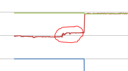

    我已经查看了数据日志、并查看当手指探头与按钮接触时、运行时间重新校准(日志文件中的第2193行)的表现。
    有一个参数(传感器超时阈值)会导致这种情况发生。  目的是在物体接触任何按钮的时间过长时重新校准触摸面板。  您能否确认您的设置是什么?  如果不是65535、请调整并重新测试。
    下面是一个示例。
    这也说明了移除探头盖后、LTA 和计数变得更高的原因。  这称为负极触控、当达到负极触控阈值时、系统将再次重新校准。  您的负触摸阈值是多少?

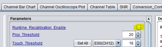

    查看完所有数据和设置后、是否可以在禁用运行时校准功能的情况下重复测试、并查看是否出现相同的问题?
    我提出的原因是不清楚导致重新校准的原因、我想隔离问题的根源。  通常、当 LTA 漂移+/-12.5%或超过负触摸或最大计数阈值时、会发生重新校准。  查看您的数据、我看不到任何这些原因。

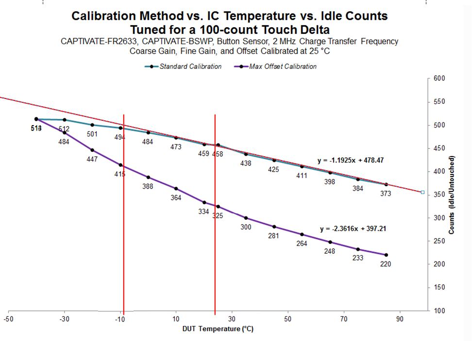

    关于在重新校准之前对转换计数测量的问题、是的、我希望随着温度的降低、转换计数会变得更加积极、如 CapTIvate 设计指南中的图形所示。
