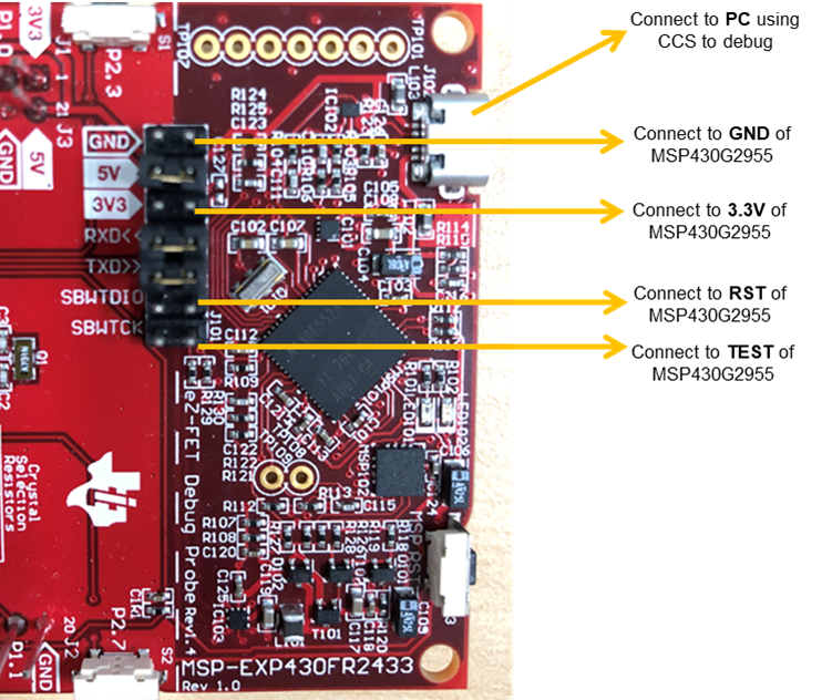

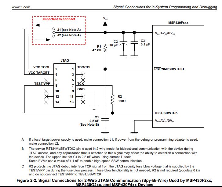

我想使用自己的电源在自己的 PCB 上对 MSP430G22955进行编程和调试。
我在 SLAU278Y ( 第23页)上找到了一条接线、但我没有找到与 Lauchpad J101连接器和 A 之间的接线
"外部"MSP430Gxxxxx。  是否有人可以确认接线?  ?
Olivier
    由于主器件和目标器件之间没有电压电平转换器(用于 SBW 线路)、因此 FAIK、TI Launchpad 无法通过外部电源(不同于3.3V)工作。
    您好、BUSO、
    您可以使用 Launchpad 来调试器件、我使用 MSP430FR2433 Launchpad 作为示例来向您展示、 MSP-EXP430G2ET 也是如此。
    首先断开电源连接到 MSP430G2955。
    2.按照图中所述连接 Launchpad。
    使用 CCS 调试器件。
    是的
    您好、Yiding、
    您是否知道 launchpad 提供的最大输出电流是多少? 因为板上不仅有由3.3V 供电的 MSP430G2955!
    Olivier
    您好、BUSO、
    该电流由5V USB 供电、并流经 LDO、降至3.3V、因此电流取决于 USB 电源。 通常为100mA、eZ-FET 本身大约需要几 mA。
    是的
