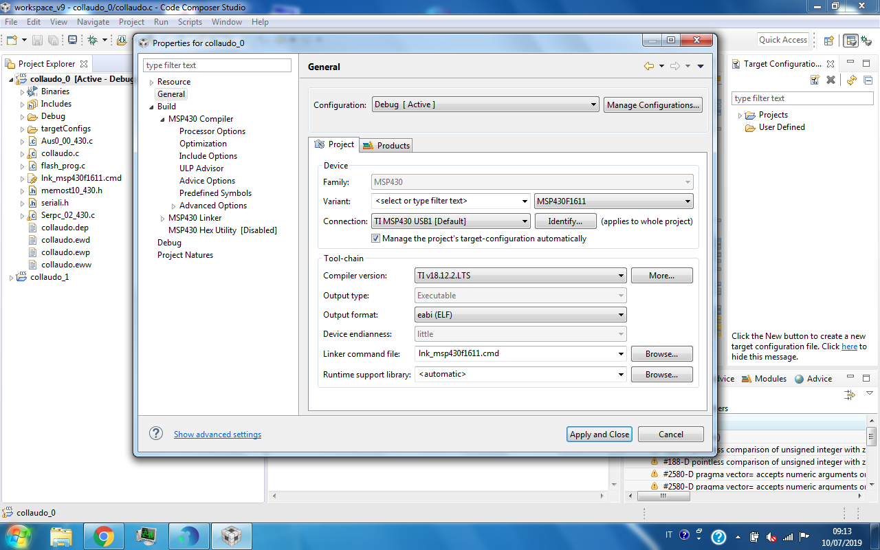

    在对电路板进行编程之前、您能否在 CCS 中再次检查是否已选中"TI MSP430 USB1 [Default](TI MSP430 USB1 [默认值])"选项? 这可以通过右键单击您的项目>属性>常规来完成、然后查看"Connection"字段并确保 选择了"TI MSP430 USB1 [Default]"。
    此外、这是您尝试编程的定制 PCB 吗? 还是 TI 电路板?
    Mitch
    您好 Mitch、
    我已选中、我已连接屏幕:

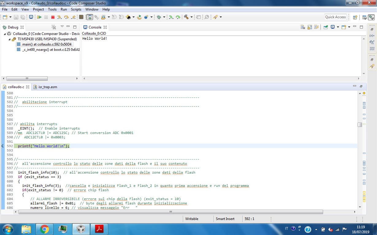

    我不知道这些信息是否有用、但我在程序中添加了一些代码行: printf ("Hello World XXXX!\n"\});其中 XXXX 是编写代码的行的编号、因此我可以在控制台上看到程序是否正在运行或注意。
    并且,程序一直运行到代码为 CHE _EINT()的行;
    我还尝试使用其他代码来更改行代码、例如"_enable_interrupt ();"或"_bis_SR_register (GIE);"、但没有结果。

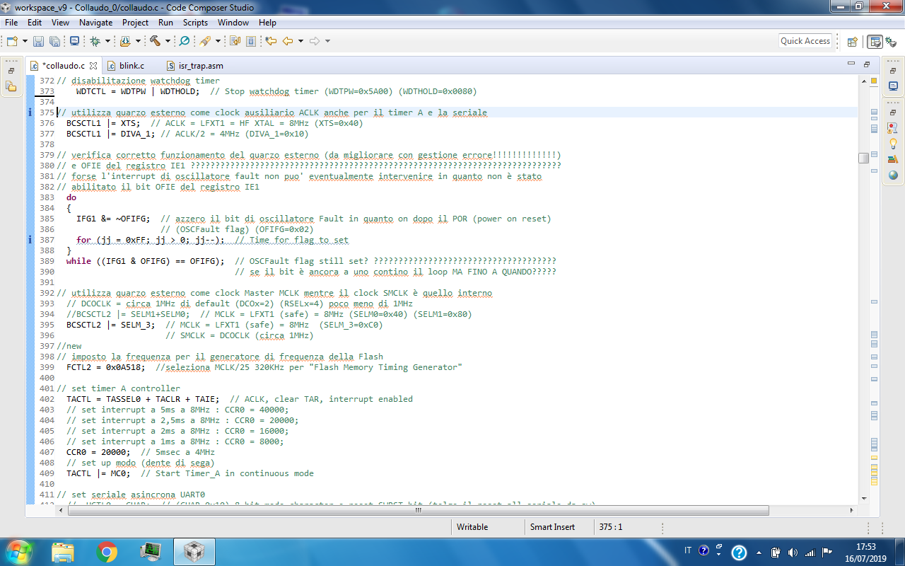

    实际上、我尝试添加您的代码、但在调试或编译期间、会出现以下错误:
    它不知道 P2REN。
    Matteo
    您好、Matteo、
    我添加了端口2代码、仅用于显示 添加 WDTCTL = WDTPW | WDTHOLD;行的位置。 您可以在上面的屏幕截图中删除第399 - 402行。

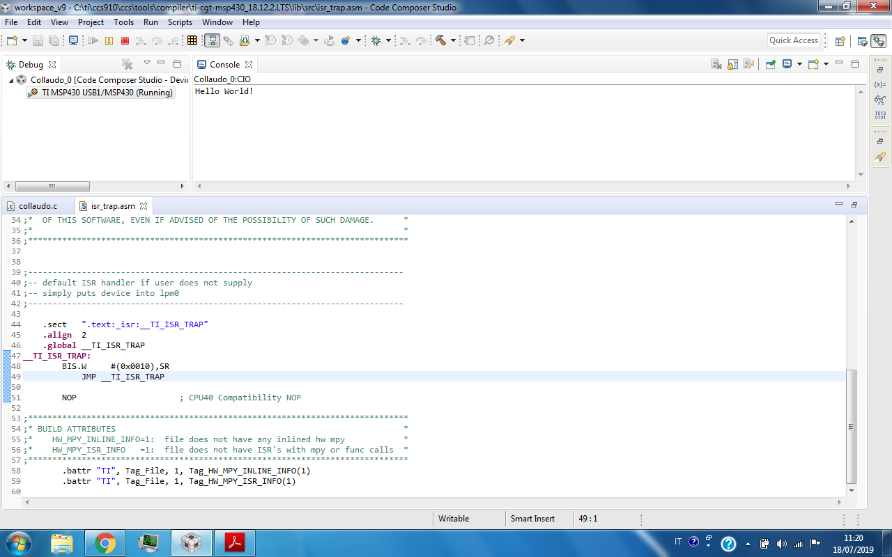

    我还进行了不同的测试。 使用代码_EINT()之前的几行断点;我逐步运行 SW,直到代码为_EINT()的行;
    在最后一行之后、程序进入文件 ISR_TRAP.asm 内部、并在该文件的第48 - 49行停止。 我连接了屏幕:
    可能是计时器 A 的问题?

    我想确保中断未启用、因此我在上一次测试中删除了_interrupt void 计时器 A1 (void)中的所有代码
    Matteo
    您好、Matteo、
    为了禁用定时器中断、您需要清除402行中的 TAIE 位(来自您之前的屏幕截图)。 第402行应如下所示:
     TACTL = tassel_0 + TACLR;
    请注意、我们没有在这里设置 TAIE 位、因此中断没有被启用。
    如果您已设置 TAIE 位、但 ISR 为空、则 MCU 将不会执行任何操作、并且可能会进入 ISR 陷阱例程。

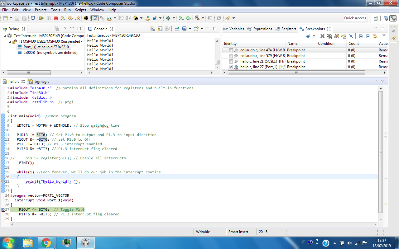

    我进行了另一项测试:
    使用我在网站上找到的此软件(您可以在下面读取)、我添加了一个 Beakpoint 并使用外部源启用外设 P1.3、中断被正确启用。
    它看起来像是_EINT();工作正常。
    然后使用计时器 A 执行另一项测试、软件会停止。
    您好、Matteo、
    这些是您在测试中启用的唯一2个中断吗? 如果是、则问题出在计时器 A
    是否仅启用 TAIE 中断? 还是还启用 CCR0中断? 这两个矢量是2个独立的矢量、如果两个中断都启用、则需要考虑这两个矢量。

    最后我发现了这个错误!
    问题出在我定义 TACTL 的行中、现在它是:
     TACTL = tassel_1 + MC_1 + TACLR + TAIE;      // ACLK、 upmode、clear TAR、interrupt  // mm
    //等于:TACTL = 0x0116;
     TACCR0 = 0x1F40;
    我不知道原因、但在具有不同代码的 IAR 中、程序工作正常。
