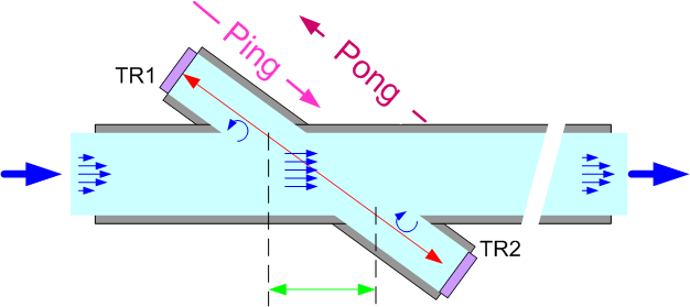

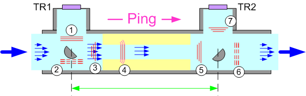

     我附加了一些基于直管的图;这些图易于计算、但具有较低的灵敏度和较低的动态范围
    a)一个没有孔口的双视镜系统、请注意镜片之间的流式曲线变化
    b)孔径(黄色)抑制墙壁反射、并导致 更线性的行为、代价是压力下降较高
    c)对角系统;湍流在与声角的交点处形成。 此外、声学轴可能会在 高速时弯曲...
