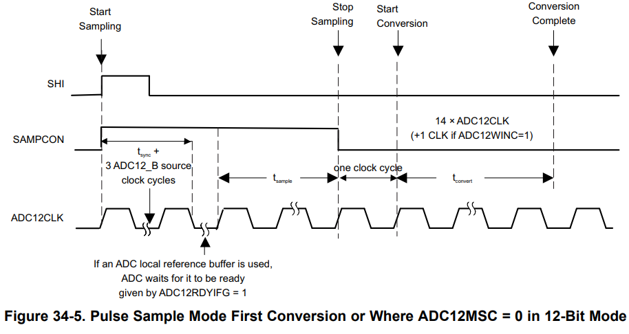

    我不能确切地确定您所说的"中间采样"是什么意思。 在脉冲采样模式中、采样保持时间由 ADC12SHT1x 和 ADC12SHT0x 位控制、所选采样保持时间根据精确转换所需的时间量进行设置:
    下面给出了一个示例时序图:
    因此、当 SHI 信号启动转换时、模拟信号在一定的时间内被采样、转换后的值被存储在 ADC12MEMx 寄存器中。 每次转换之间没有采样;每次转换只有一个采样。 所有这些信息及更多信息均可在 《用户指南》中找到。
    Matt
    很抱歉造成混淆。 让我重新措辞:
    根据 ADC12SHT0x 设置、在一段时间内(t_sample)采集一个样本。 根据我对 ADC SAR 内核的理解、一个模拟值被转换为其二进制表示形式。 在逐次逼近在 ADC12MEMx 中产生结果之前、如何存储 t_sample 长度模拟信号并将其降低到特定的电压值以进行转换?
    Mike、
    测量的模拟信号不会以任何方式被减少或"存储"。 采样保持时间允许 ADC 模块的内部电路稳定、然后 SAR ADC 在特定数量的 ADCCLK 周期内使用电荷重新分配方法来生成模拟信号的数字表示。 下面的应用报告给出了这个过程的一般说明: 基于电荷重新分配的 SAR-ADC 的运行
    Matt
    感谢您提供的信息、我今天学到了一些新知识。
