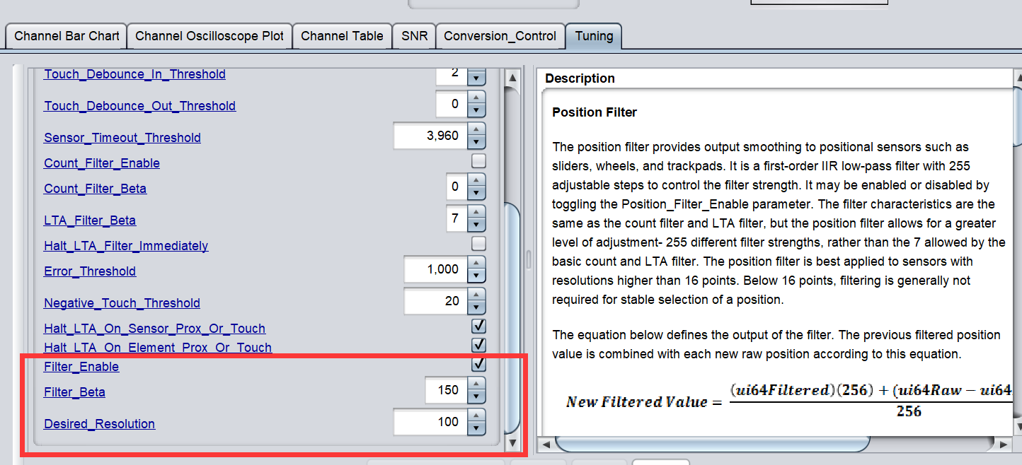

你好
当客户创建传感器板并正向旋转滚轮时、请告诉我如果电极制作不好且跳过滚轮传感器的值、该怎么办。 客户是否可以在电容式设计中心对传感器进行调优、以便传感器的值能够在不跳过的情况下传递? 或者、客户是否需要对滚轮传感器 PCB 进行返修?

    您好,DDDOOR,
    您的意思是值跳跃?
    客户是否在 CapTIvate 设计中心中检查了每个电极的灵敏度?
    我们有几个参数可以在 CDC 中针对滚轮传感器进行调整。
    您好、Ling、
    我将解释跳过。 例如,假设滚轮的分辨率为100,慢慢向前移动,使下一个1为2,下一个为3、4…… 以在末尾达到100 但是、作为一个极端示例、没有100个值、例如2后面1个值和10后面2个值。 这意味着值会跳转。

    您好,DDDOOR,
    它取决于触摸灵敏度和手指移动速度。
    有时与 PCB 布局有关。
    您好,DDDOOR,
    请您与我分享 PCB 布局和软件配置文件吗?
