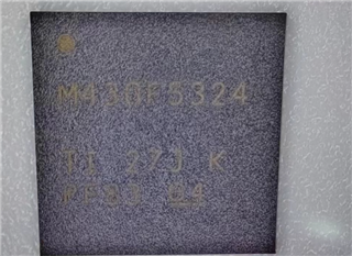

大家好、
以下是客户提出的问题、可能需要您的帮助:
测试样片:
金样片:
(上面两个示例是测试示例、其他示例是本图中的金示例。)
谢谢、此致、
耶鲁李
    这并不是一个问题、它们是不同的引线框、可能来自两个不同的来源国。 看到 另一个线程。
    您好、Yale、
    Seth 是正确的、由于 COO、它们是不同的引线框。
    Brandon Fisher
