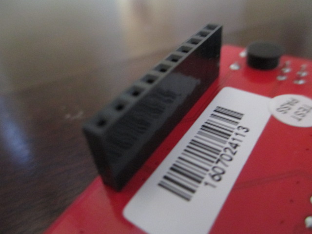

本产品的新特性(MSP-EXP430G2 LaunchPad 开发套件修订版1.5)。
能否卸下电路板底部的10引脚母连接器(断开或断开焊料?)。  需要将电路板平放在4个橡胶角上。
    您好 Richard、
    底部的10引脚母连接器与顶部的公连接器相同。 如果您有空间限制、您可以删除此项。 但您可能需要使用另一个连接器或直接连接接合焊盘。

    感谢你的答复。  您提到我可以移除连接器...
    我是否可以仅卸下底部的"母连接器",或者是否必须卸下整个公连接器/母连接器?
    如果我必须卸下整个公接头/母接头..... 我能否单独“或”解焊每一个,我是否必须同时解焊全部10个...我不知道我是否可以这样做?
    如果你说我一次只能做一个,那么底部的插头会... 是否与相邻的公连接器断开?
    我需要做的是、顶部有6个公连接器、底部没有任何母连接器。

    收割台是一个单一部分-公头和母头部分是一个物理单元。 您可以通过切割靠近电路板的公头来对整个部件进行去除水、将母头部件拉出以对其进行去除水、然后将一个干净的仅公头焊接到孔中。 或者、您只需将底部的凹形部分切掉、就会变脏。
    谢谢 Dennis。 这正是我需要知道的。 问题已完全解决。 感谢您分享您的"知识"和帮助他人的时间。
