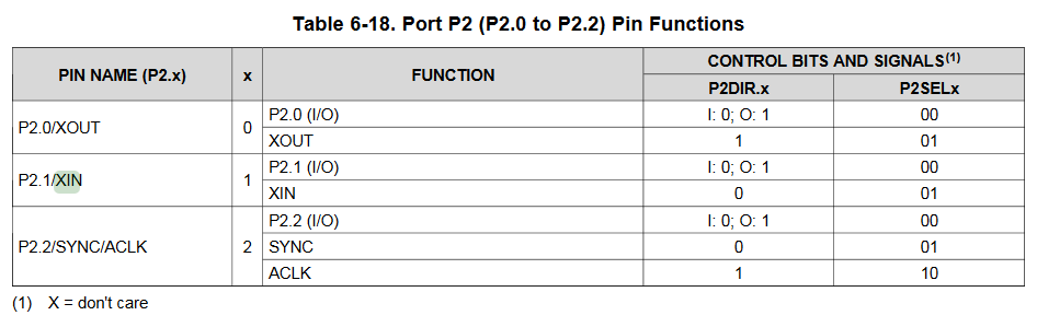

    器件数据表中规定复位默认功能为 GPIO、但用户指南中规定了 XIN/XOUT。
    尝试清除 P2SEL1和 P2SEL0中的位1和位0。 应将引脚配置为 GPIO。

    从 MSP430FR2633数据表中、我从第60页中提取了该表。
    如前所述、必须将 P2SELx 设置为0、我认为我已使用以下命令正确完成:
    P2SEL0 &=~BIT0;
    P2SEL1 &=~BIT0;
    在上面的代码中、表中的 x 被我尝试设置的任何引脚所取代(P2DIR.x 似乎不是这样)
    我从教程中提取的其余代码。  不确定"为定义的加电状态清除 P1.0输出锁存器"到底意味着什么、或者是否有必要。
    关于数据表中的 P2DIR.x、我尝试设置 P2DIR.0 |= BIT0;(等效于 P2DIR.0 = 0x01)、但这给我留下了编译错误。   请有人解释 P2DIR.x 如何 转换为代码。  一个显示所有3个引脚(P2.0、P2.1、P2.2)均驱动为高电平和低电平的示例将非常有用、我将让我看看如何读取和编码该表。

    至于设置 P2DIR.0、请检查它是如何定义的、您可能会发现它不能像这样寻址。 您应该找到 P2位的结构、然后可以像这样修改它们。
    请查看用户指南第7节中的 I/O
    PxSEL 选择模块
    PxDIR 设置输入/输出
    PxOUT 设置输出
