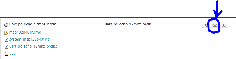

    或者、我不认为 CCS 应该恐吓您、但我理解安装需要更多的时间和硬盘空间、并且还需要一些学习曲线才能获得良好效果。  如果您有兴趣、可以使用重量更轻的 CCS Cloud 版本、该版本不需要安装、因为它位于云端。  您可以通过转到我之前指向的示例代码、然后单击右上角的云按钮来访问该代码(如下所示)。
