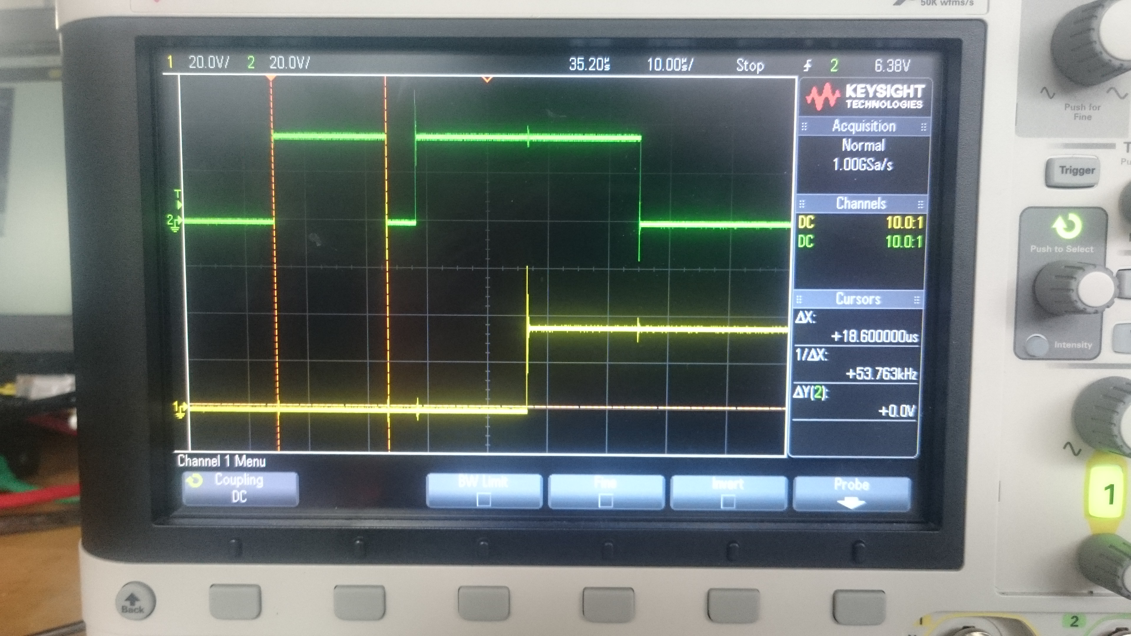

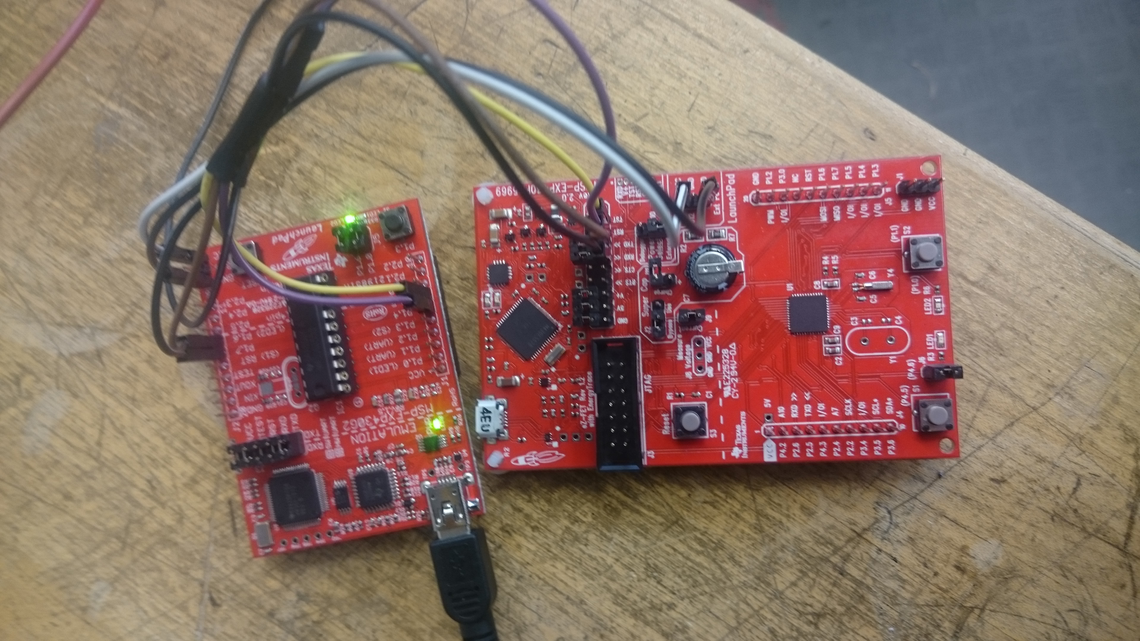

我们必须从另一个 MSP430FR5969对 MSP430FR5969进行编程、但我们无法使用通过 TST/RST 调用硬件来调用 BSL。
我们尝试使用 slau319中的 MSP Launchpad 接口、但也无法调用 BSL。
连接是否为:
BSL 接口 MSP430G2553 MSP430FR5969 Launchpad
P1.6. TXD
P1.7 RXD
P1.4 RST
P1.5 TST
我们使用的 MSP430FR5969 Launchpad 具有 G4修订版芯片、是修订版2.0电路板。

    您能否提供连接原理图、包括线路上的任何电阻器和电容器? 此外、您能否提供正在执行的条目序列的示波器截图?

    我们将 MSP430G2553 Launchpad 直接连接到 MSP430FR5969 Launchpad 进行测试(未添加电容器或电阻器)。 使用 MSP430G2553 Launchpad 的工作原理是使用此方法。

    您似乎没有满足 MSP430FR5969数据表中指定的适当 tSBW、EN 时间:
    可以看到 、tSBW、EN 的最短持续时间为110us、您仅在18.6us 内保持高电平测试。 尝试修改您的代码以适应这种情况、并让我知道结果。
