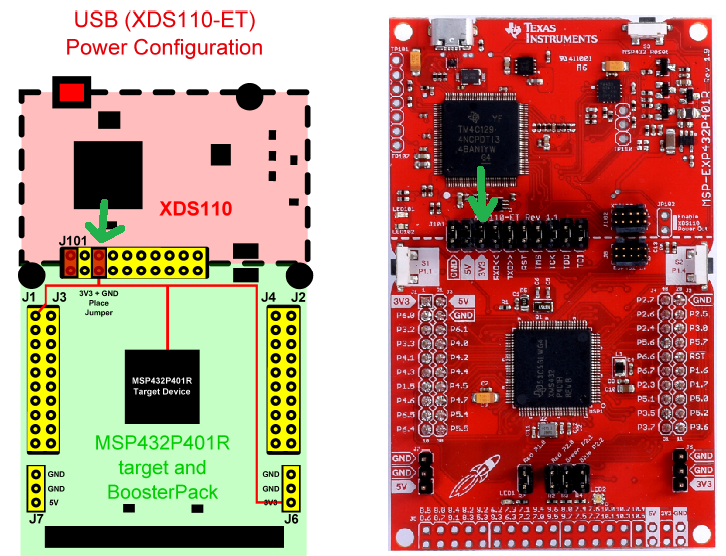

我正在使用 MSP432P401R Launchpad、我面临一个奇怪的问题、即 Launchpad P1.0处的红色 LED 指示灯始终亮起、即使它尚未在程序中进行初始化、我还注意到微控制器变得非常热、但程序运行正常。 这是一个正常问题、还是有一些不寻常的问题。

    Vcc 有一根跳线、您可以取下万用表并将其串联。
    Amit、您好!
    如果即使在电源电流过之后问题仍然存在、它实际上看起来就像是物理损坏。 要测量您提供的电流、请打开3.3V 跳线、如果您通过 USB 供电、请插入万用表。 如果您在外部供电、则将电流表放在那里。

    我测量了您说过的电流、它为我提供了大约80mA 的电流。 我想它的电流太大了、我没有按照您的要求为它提供任何大电压。 我使用套件时将套件放在木桌上、然后坐在塑料椅上。 我不知道 ESD 和接地有什么问题。 进一步使用 Launchpad 是否安全、因为我的大学项目迫切需要它。 任何解决方案都将有所帮助。

    因此、如果您未按照 ESD 指南进行处理、我会说器件损坏最有可能是由 ESD 事件损坏。 塑料椅的声音不像 ESD 安全。
    无论如何、您可以订购免费样片并将其替换在 Launchpad 上、方法是对损坏的器件进行焊焊并放置新的器件。
    或者尝试获取新的 LaunchPad。
    如果您在非 ESD 保护区域中运行、通常很难确定损坏的来源。 也许您接触了引脚、并且您的已充电、并且电路板/器件看到了放电事件。
    很抱歉这个坏消息、但我认为这是发生的事情。
    Dietmar
