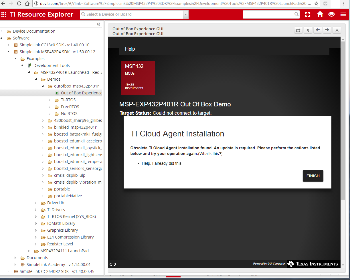

    我的 MSP432 launchpad 有相同的问题(红色版本)
    开箱即用演示既不能从 Chrome 也不能从 Firefox 启动(两者都满足您的浏览器要求)。
    两个浏览器都说、单击"Connect"按钮后发现了过时的 TI Cloud Agent。 我启用了2.5版、但找不到任何更新的版本。 用于获取 GUI 脱机版本的“下载”按钮也不起作用--单击此按钮后没有操作。
    SDK 文件夹中没有.EXE 文件。

    Bob、您好!
    我做了你的建议、但我仍然有同样的问题。
    我可以从 CCS Cloud 编译开箱即用演示并刷写 Launchpad 板。
    但是,即使在删除、重新安装和重新启动计算机之后,GUI 也不会启动。 有关 更多详细信息、请参阅屏幕截图。
    LaunchPad 已正确连接到计算机、其两个串行通信端口在外设管理器中可用、并且我已安装 TI Cloud Agent Bridge v2.5。
    你有其他想法吗?
    Mathieu
    simplelink-msp432-SDK 版本1.50.00.12的安装程序似乎无法在 outofbox 示例的工具目录中安装 Windows GUI exe。  但是、1.30.00.40版的 Windows 安装程序包含此文件。 那么、这可能可以在将来的版本中修复吗?
