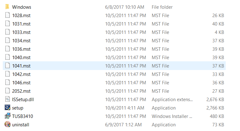

我想知道 MSP-EXP430F5438的完整 USB 驱动程序安装过程。 因为我在这方面遇到了一些问题,文档中对此进行了清楚的解释。
请尽快帮助我解决此问题。
Rajashreee2e.ti.com/.../8176.MSP_2D00_EXP430F5438.docx

    我查看了您所附的文档-感谢您将 其包含在如此多的图像中。 在第二幅图像中、您显示:
    然后您提到,当您尝试运行时,您会收到一条错误消息,提示“无法通过直接启动 MSI 软件包来运行此安装。 必须运行 setup.exe"。
    在您的图像中、显示了"setup"和"TUSB3410"。 看起来您尝试运行"TUSB3410"、然后收到错误消息-正确? 您是否可以尝试运行在同一目录中找到并显示在上图中的"setup"?

    您好 Katie、
    是的、从同一目录运行 setup.exe 后、重复出现相同的错误。

    您好、Rajashree、
    我怀疑存在不兼容问题、因为 Windows 10的几个版本比创建该驱动程序时的版本新。 但是、我确实在 TUSB3410产品文件夹中找到了一个较新的驱动程序、我认为它应该支持 Windows 8和 Windows 10 -您可以尝试一下吗: www.ti.com/.../sllc428 请告诉我它是否起作用、因为我们可以更新 MSP-EXP430F5438用户指南。
