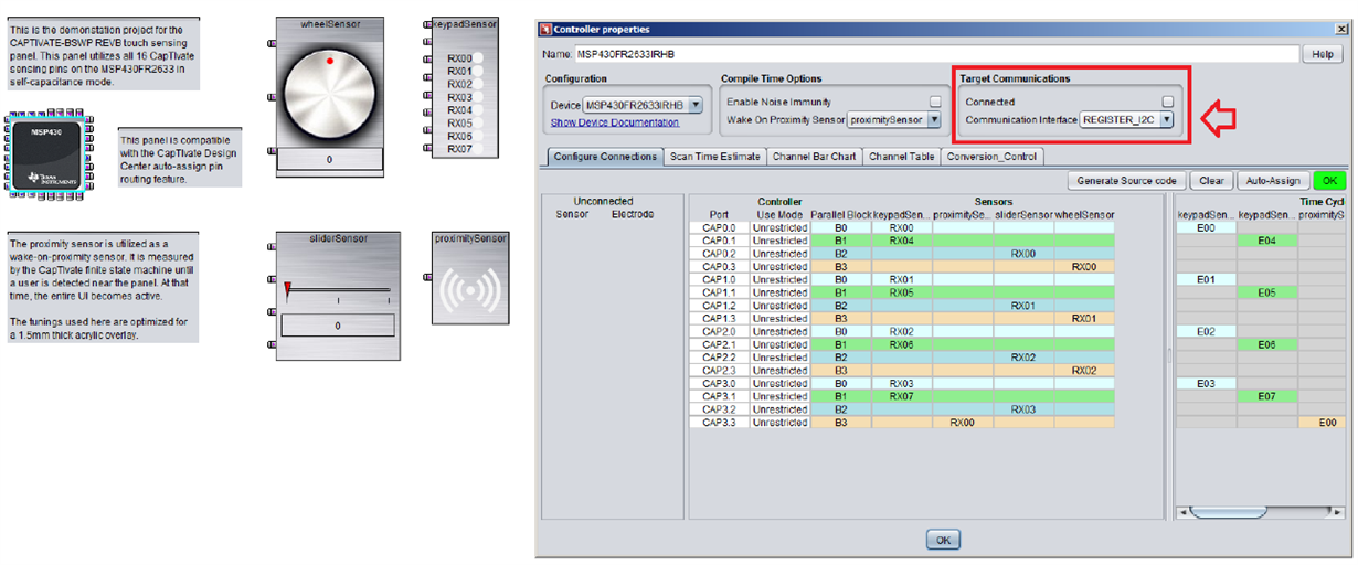

    这些步骤假设您的设计已经有一个 CapTIvate 设计中心项目、并且您的设计中的传感器已经过调优。 基本上、您需要为寄存器 I2C 设置 CapTIvate 项目、这样您就可以从主机处理器读取数据包。 由于您使用的是 MSP430FR2633和 CAPTIVATE-BSWP 面板、我们将其用作从器件。
    设置目标(从) MCU
    步骤1.
    要启用寄存器 I2C 通信、请打开 CapTIvate 设计中心控制器定制器(双击画布上的 MSP430图标)。 然后、选择"REGISTERI2C"作为通信接口。
    步骤2.
    您现在需要通过在“控制器定制器”窗口中选择“生成源代码”来更新源代码以包含此更改。 接下来、浏览到您的 CCS 项目根目录。
    步骤3.
    基本上、此更改已修改其中一个头文件、因此请重新构建包含此更新的 CCS 工程。
    步骤4.
    使用更新的项目对 CapTIvate 目标 MCU MSP430FR2633进行重新编程。 最后、终止任何调试会话。 就是这样。 CapTIvate 软件库将处理其他所有内容。
