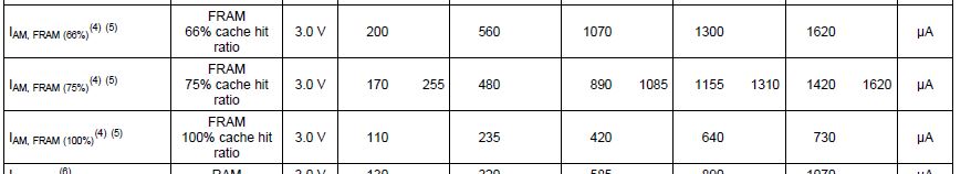

你好。
我有三个问题。
1. 您是否有关于器件处于工作模式时电流消耗的温度特性的任何信息?
  我在数据表中找不到它。
您能告诉我如何了解代码中数据表第18页上列出了多少缓存命中率?
您能否提供高速缓存命中率分别为25%、50%、75%的代码示例?

    数据表第5.4节中列出的电流代表了该器件的整个建议工作温度范围(-40°C 至85°C)。 我们没有用于描述该数据的温度图。

    遗憾的是、我们没有显示特定高速缓存命中率的代码示例。 我建议您创建代码、并通过查看器件数据表来确定缓存命中率、从而向后工作。

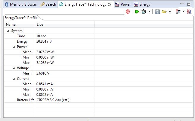

    我计划使用以下示例代码来测量电流消耗。
    msp430fr59xx_active_01.c
    此示例代码的解释中有"典型缓存命中率"。
    请问您的百分比是多少?
    UchIDA-k
    您好、Uchida、
    我在 MSP430FR5969上测试了该示例。 使用能量跟踪、我测量了0.8541mA 的平均电流消耗:
    这对应于数据表中指定的~75 -80%的 CHR:
