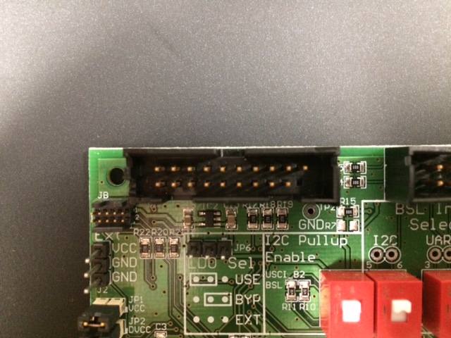

我收到了 MSP-TS432PZ100修订版1.3、但 http://www.ti.com/tool/MSP-TS432PZ100上的所有文档 均适用于修订版1.1
因此、我不确定如何设置各种跳线、尤其是 LDO 选择和电源(因此我猜测了一点)。
您能否提供 MSP-TS432PZ100修订版1.3的最新原理图
我希望最终连接到 XDS200或 XDS100v2。  当我用20引脚 ARM JTAG 接头连接一个3.3V 工作台电源时、电压短路至几乎0。
使用 BH XDS100v2 (Tiny) 10引脚 ARM JTAG 接头时,我看不到电压短路,但 CCSv6.1.1给了我仿真错误(我可能需要根据 http://processors.wiki.ti.com/index.php/XMS432_Support#IDE_Compatibility 进行更新 ),因为芯片是 MSP432P401R REVC。 但作为测试、我能够将 CCS 连接到旧 的 MSP-EXP432P401R Launchpad (黑色电路板)、但当然使用的是 XMS432P401R 版本 B。
还是将 CCS 连接到 MSP432的最佳方法,或者最好 将 MSP-FET-432ADPTR 14引脚 JTAG 转 ARM 适配器(www.ti.com/.../MSP-FET-432ADPTR)与 MSP-FET 配合使用?

    在我的日常工作中、我使用了所有这些工具。 需要注意的是、XDS 调试探针无法使用带状电缆为目标器件提供电压。
    因此、在大多数情况下、我只有一个 LaunchPad 或任何其他能够提供3.3V 电压的电压源、并使用跳线电缆连接到 MSP-TS432PZ100板上的 VCC 和 GDB。 确保将其旁边的跳线设置为 VCC PWD ext (对于 Rev1.1)、以选择外部电压电源。
    Bob Heilmaier
    快速更新能够使用10引脚适配器与 XDS200连接、闪存(甚至在 CCS 中运行 TI-RTOS 示例)。
    >>如何设置各种跳线,特别是 LDO 选择
    第三个选项是完全断开跳线、这是您应该用于从外部为电路板供电的选项。 其他跳线与 Rev1.1相同。
    更多有关全新修订版1.1电路板的文档。
    谢谢 Joe。  我将在这里尝试总结一下。
    (1)版本1.3电路板已更新、以解决20引脚 ARM 连接器指出的问题。  具体而言、已从连接器上移除引脚2、以便它不会对地短路。
    (2) 20引脚连接器导风槽也进行了机械修改、以便10引脚连接器的适配器不会禁止在1.3版目标板上使用10引脚连接。
    版本1.3电路板上经修改的20引脚连接器将与此类似。
