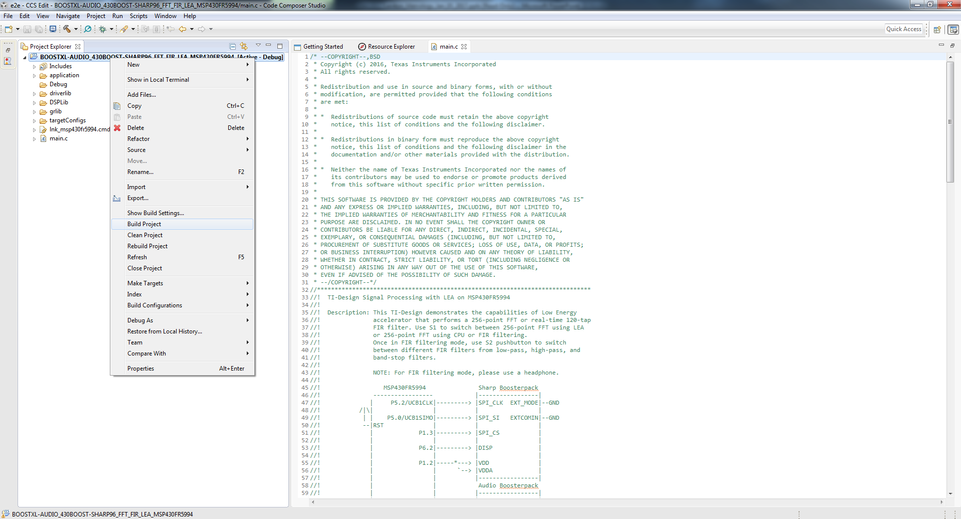

我已经安装了最新的 CCS、v.7、并且已成功地在其他 CPU 上使用它。  但是、由于内置了支持 FFT 的器件、我对使用5994感兴趣。  因此、我获得了完整的音频开发套件、其中包含 FR5994 SDK、音频 Booster Pack 和 LCD。  硬件正常工作、因为我能够运行应用程序以进行温度记录、并通过 USB 连接查看电路板。
成功后、我将 Sharp 96x96的音频升压器源代码放入我的工作区并将其导入到 CCS 中。  但我无法成功编译它。 事物爆炸的第一个位置是当它到达一个库目录中的.S43文件时。  在我进一步开发之前、我正在尝试获取一个默认示例进行编译、因为知道该做什么和不该做什么很重要。  当我将示例文件夹放入工作区进行编译时、我是否做了错误的操作?
    您好、Allen、
    我安装了 CCS v7并导入了 BOOSTXL-AUDIO_430BOOST-SHARP96_FFT_FIR_LEA_MSP430FR5994项目、没有任何问题。 下面是一些屏幕截图、希望这些截图能说明我是如何做到的。 您可能需要首先安装 MSP430Ware、以便 Resource Explorer 可以找到它。 我确信还有其他方法、但这是我主要使用的方法。  您能否尝试一下、如果您的问题消失、请告诉我?
    在 Resource Explorer 中、我查找了工程、然后单击右上角的"Import to IDE"。

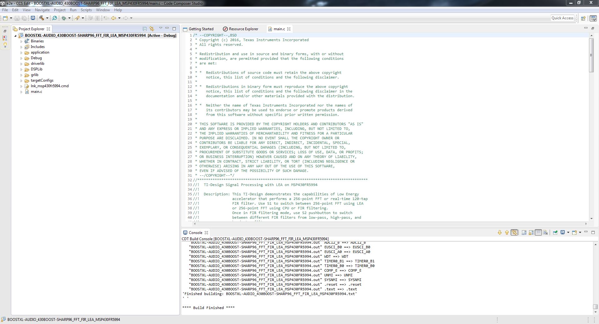

    接下来、我构建了项目。
    构建成功完成。
